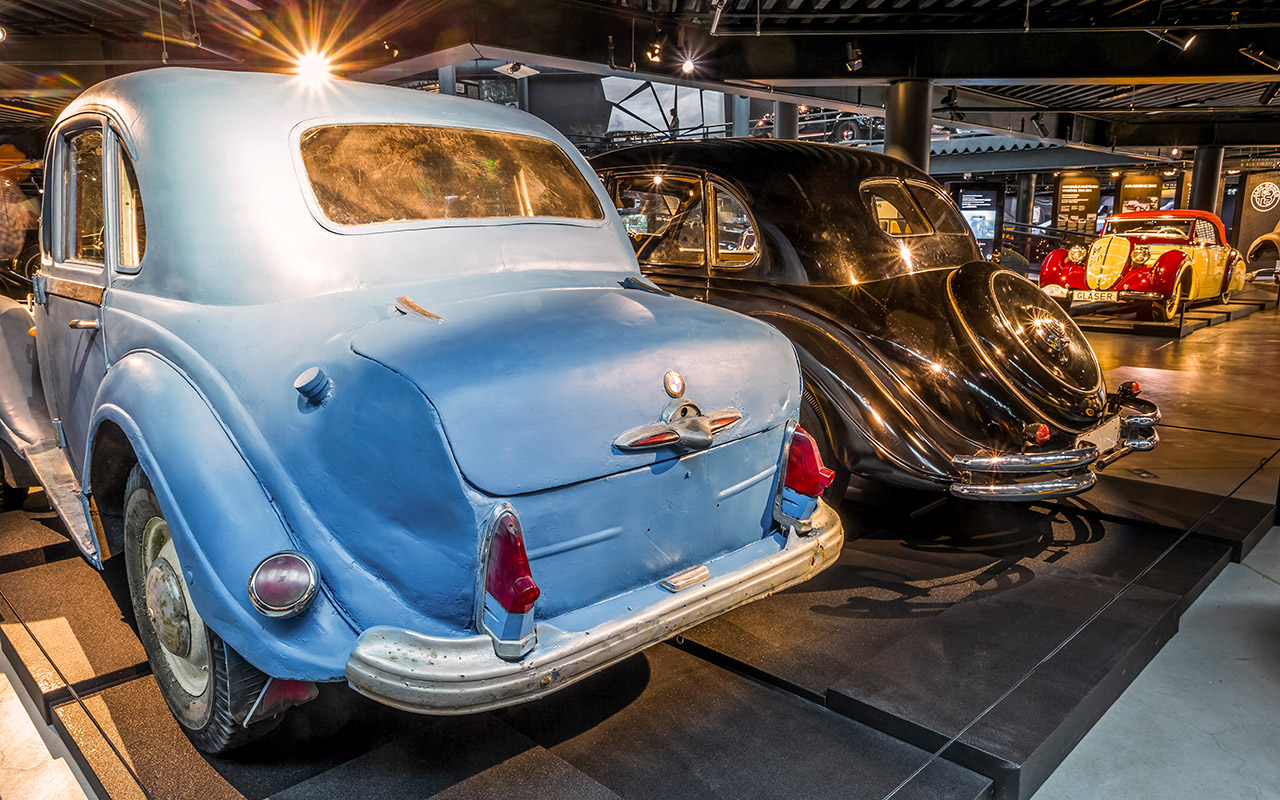

Приваренный к BMW 326 багажник и фонари от 21‑й Волги – довольно типичный «тюнинг» довоенных немецких автомобилей в СССР.
Но постепенно многие машины обрастали, конечно, отечественными подвесками, двигателями и коробками передач. Электрику переводили с 6 на 12 вольт. Освежали, как и чем могли, салоны, внедряя туда современные сиденья и приборы. Силовые агрегаты от Победы, Волги и Москвичей относительно легко приживались в BMW и Опелях. Сложнее было с большими машинами. Но Лештин рассказывал про редкий Horch 780 c «шестеркой» от ГАЗ‑51. Модернизировали даже переднеприводные машины. Знаменитый Adler Trumph Junior, снимавшийся в «Кавказской пленнице», был к моменту съемок лишен переднего привода в пользу заднего – у него стояли агрегаты Москвича.
