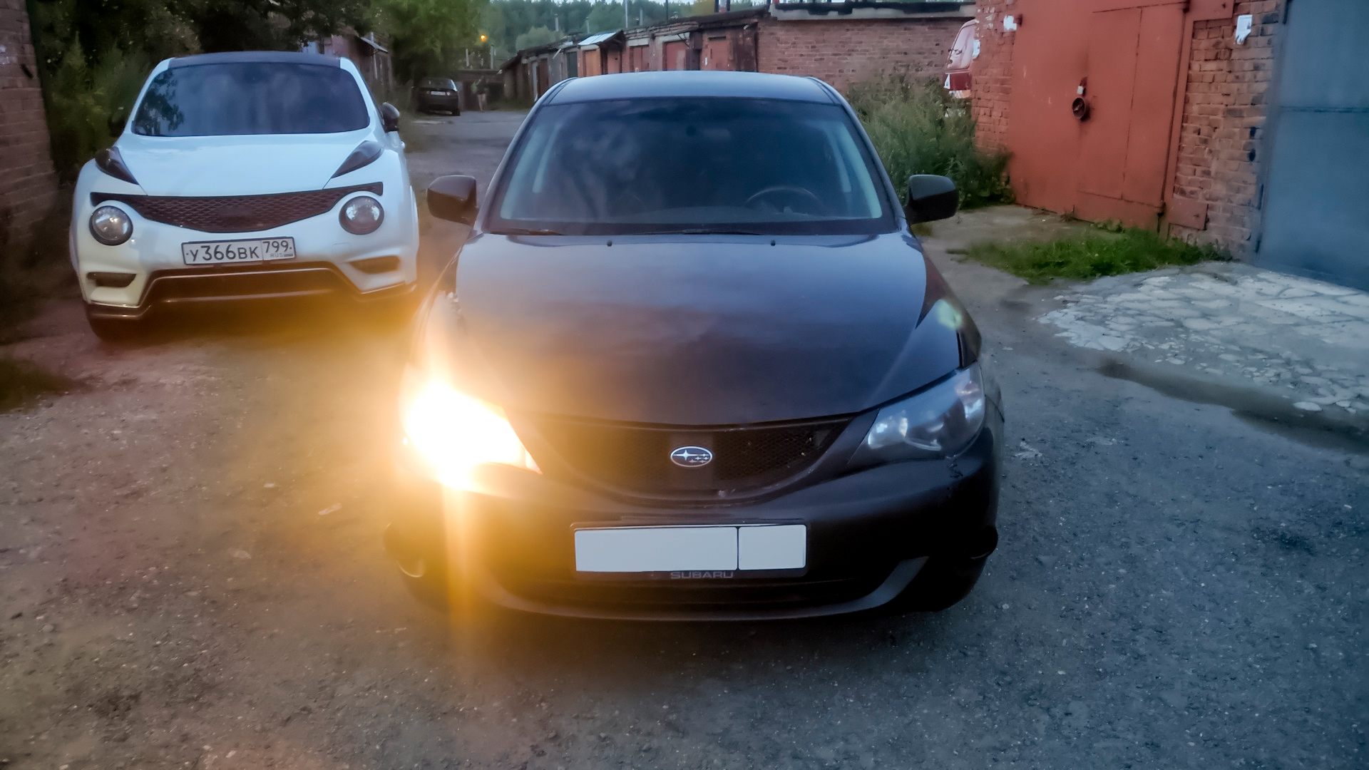

С негорящими фарами ехать в темноте настолько опасно, что лучше не экспериментировать.
А вот если днем нужны ДХО, а лампа перегорела, то можно включить ближний свет либо противотуманные фары.
Ночью важна исправность задних габаритных огней. В крайнем случае можно включить задние противотуманные огни, хоть это и не гуманно по отношению к коллегам по движению.
Лучше бы уцелел левый глаз… Хотя ехать всё равно нельзя.
