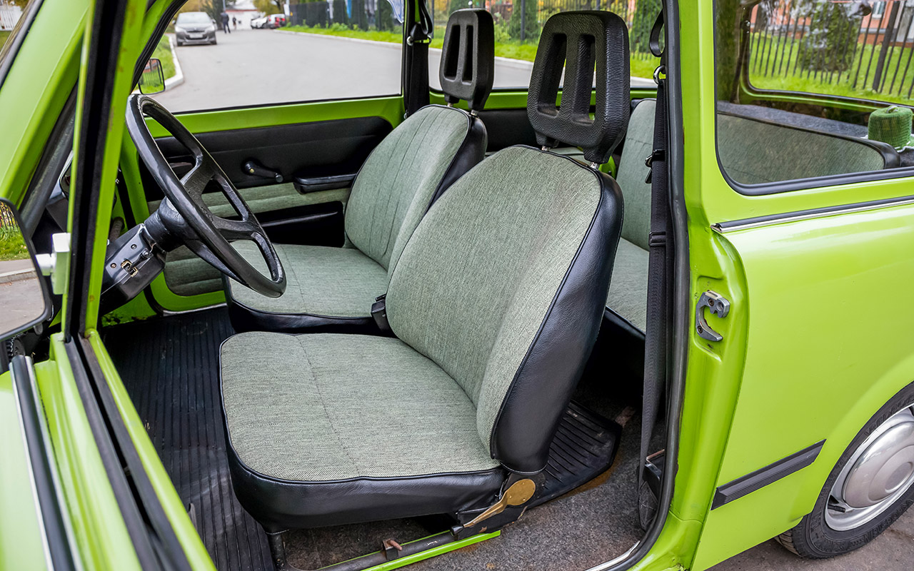

На руле логотип народного предприятия VEB Sachsenring.
