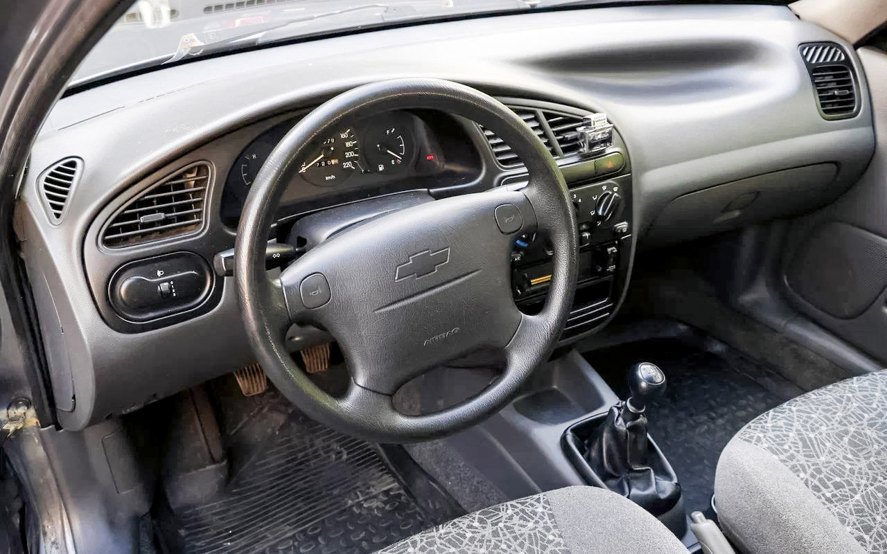

Chevrolet Lanos
Достоинства
  • Дешевле только даром.
  • Прост в ремонте и обслуживании.
Прагматичный минимализм и никаких излишеств. Из элементов комфорта возможны только кондиционер и электрические стеклоподъемники спереди. Никаких подогревов нет, поэтому популярна самостоятельная установка обогрева сидений.
