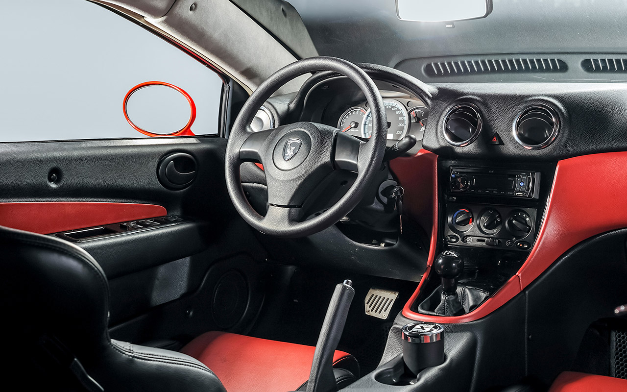

В период 2012–2014 выпущено чуть более двухсот штук – коллекционная редкость! Внешность четырехдверного купе очень неординарная, с претензией на спортивность, но возможностями подвески и двигателя не подтверждена.
Конструкция кузова нетипичная: пространственная трубчатая рама, к которой крепятся пластиковые наружные панели. Оснащена средне: в базе – кондиционер, электростеклоподъемники, центральный замок, регулируемые зеркала с подогревом, литые диски, подушка безопасности водителя и ABS.
Двигатель – адаптированный Mitsubishi 4G18S 1.6 (107 л.с.). Можно ожидать низкого ресурса катушек зажигания и изрядной закоксовки к 100 тысячам км.
Пятиступенчатая механика – также от Mitsubishi (индекс F5M41).
  • Очевидное достоинство модели – кузов не гниет снаружи.
  •  Очевидный недостаток – пластиковых панелей днем с огнем не найти. Равно как и прочих запчастей. Хотя можно поискать во Франции, где Аквилу несколько лет выпускали под названием MPM Erelis с трехцилиндровым мотором 1.2 от PSA.
Машины в очень хорошем состоянии (таких наперечет) продают за два-три миллиона рублей!
Запчасти для Аквилы
Владельцы Аквил по ходу лет выработали длинный перечень «неоригинальных» запчастей, которые идеально встают на Аквилу.
Например, от Тойоты Короллы девятого поколения подходят рулевой наконечник, стойка стабилизатора, шаровая опора, датчик АБС, заднее и ветровое стекло. У Camry можно позаимствовать главный тормозной цилиндр, у RAV4 – рулевые тяги, у Mitsubishi Lancer – передние рычаги и комплект сцепления, у Hyundai Solaris – радиатор печки.
С расходниками проблем нет. Фильтры, колодки, приводные ремни расписаны досконально с указанием артикулов и доступны в магазинах. А с чем мучаются все одинаково, так это с ­пластиковыми кузовными панелями.
