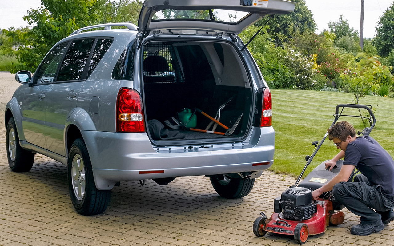

  • Багажник почти на кубометр.
Заявленный объем багажника 925 л получен без шторок – без шторок машину и продавали, зато была сетка, отделяющая задний отсек от салона.
