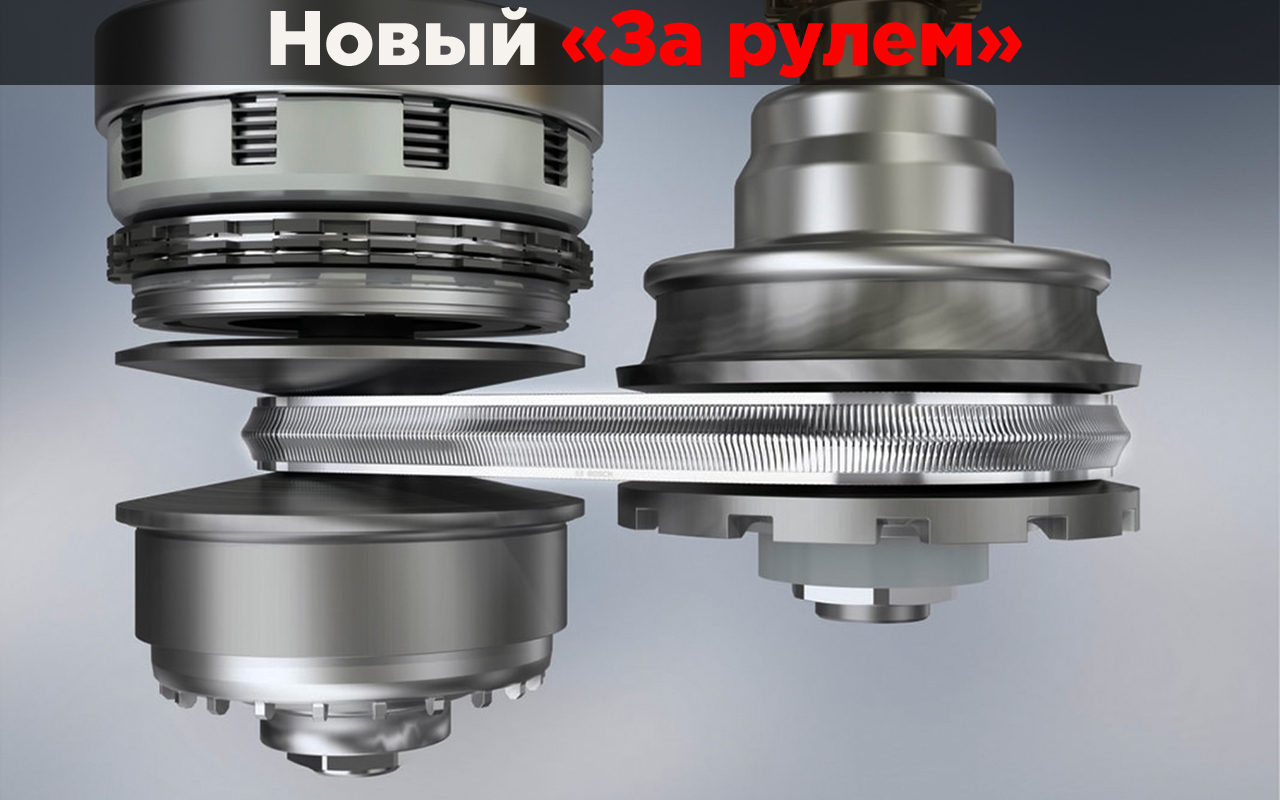

Сколько проходит мой вариатор? Инструкция по самостоятельной проверке
Для этого понадобится только смартфон и недорогой адаптер.
Вариаторы не любят жару и могут быстро перегреваться. А это, в свою очередь, приводит к преждевременному старению рабочей жидкости и повышенному износу деталей агрегата. Поэтому в южных районах рекомендуют менять рабочую жидкость в вариаторе чаще, чем в северных. Но когда именно?
Узнать, в каком состоянии рабочая жидкость вариатора, можно без визита в сервис и диагностики. То есть вы можете не только сэкономить на ТО, но и увеличить ресурс дорогого агрегата. Совет, как это сделать, дают эксперты «За рулем», старейшего и самого авторитетного автомобильного издания в России, Михаил Колодочкин и Алексей Ревин.
Перегретая жидкость теряет свои свойства, и износ деталей ускоряется. У компании Jatco, о вариаторах которой и пойдет речь далее (включая вариаторы для Лад), даже есть «счетчик старения жидкости» – блок управления анализирует информацию с разных датчиков и делает выводы.
