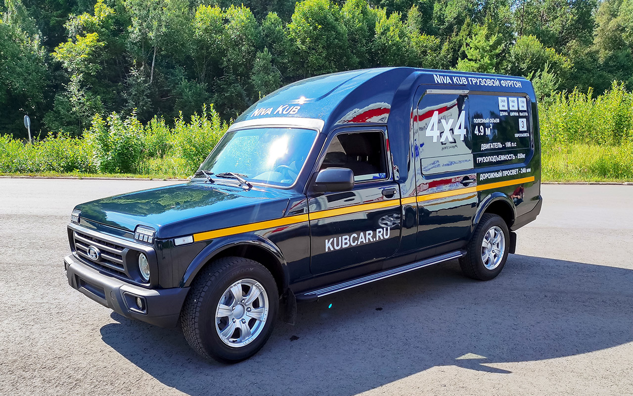

Лада Нива Куб весьма симпатична для коммерческого автомобиля.

Нива Куб – машина необычная, поскольку у нее нет отдельного модуля грузового отсека. Кузов стал шире, выше и выглядит «легковым» благодаря ровным бортам. Симпатично. Примерно так же я оценил пять лет назад первый Ларгус Куб: для семьи слишком утилитарно, а по меркам комтранса даже изящно.

Длина трехдверной Нивы Legend – 3640 мм, колесная база – 2200 мм. А у Куба – 4900 и 3050 мм соответственно. Конечно, машинка не широкая, но длинная!
