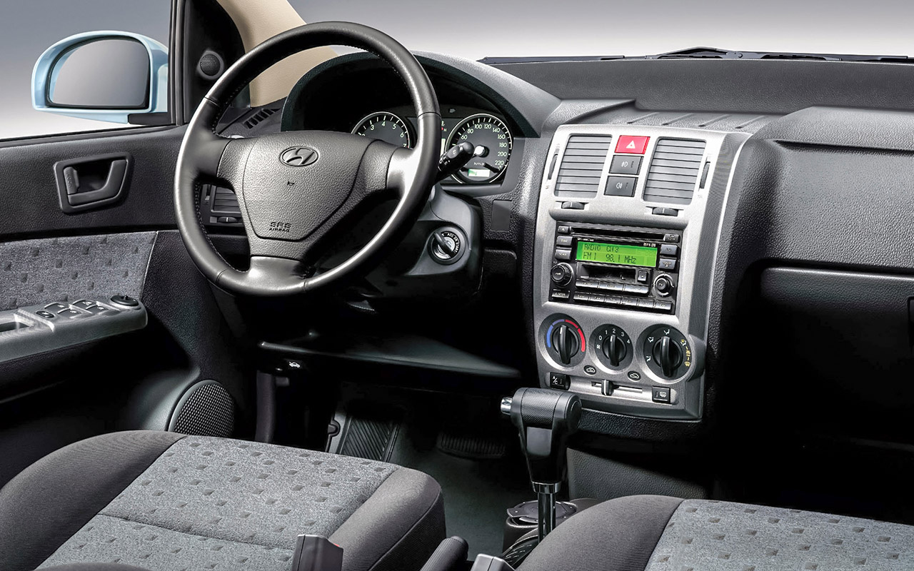

  • Стойкие материалы салона.
Всё просто, но аккуратно и на своих местах. После рестайлинга исчез указатель температуры двигателя – вместо него «тревожная» лампочка.
