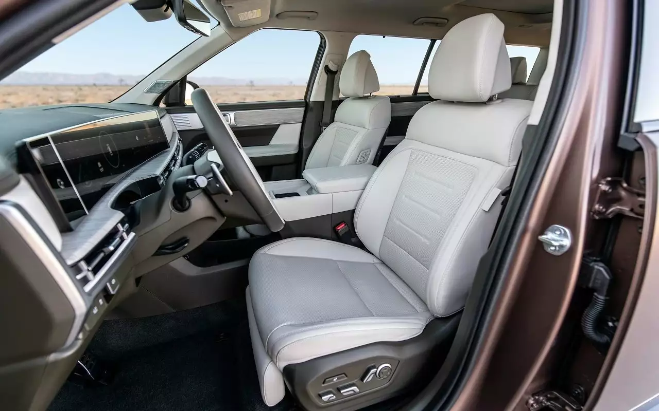

Интерьер – в точности как на седане. С той лишь разницей, что салон чуть выше, чем в седане, а посадка более вертикальная. На центральном тоннеле – шайбы управления мультимедиасистемой (побольше) и режимами работы трансмиссии (поменьше).

Седан – машина для езды с наемным водителем, а Комендант – автомобиль для тех, кто любит рулить сам. Именно поэтому для Коменданта будут предлагать более яркие цветовые решения – например, как на этом автомобиле: светлая кожа, натуральное дерево (карельская береза) и необычный, золотисто-коричневый цвет кузова. Пока все машины – четырехместные, с раздельными задними местами, снабженными электрорегулировками, индивидуальным блоком управления микроклиматом, площадкой для беспроводной зарядки телефона и креплениями Isofix. Но в планах – выпуск и более простых версий с трехместным задним сиденьем.
