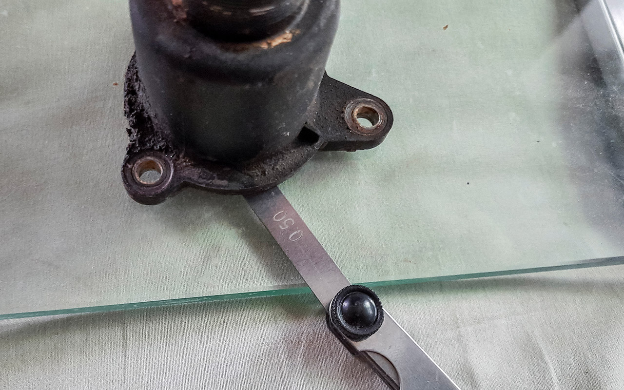

В очередной раз пришлось заменить термостат. Прежний держал температуру на 8 градусов ниже положенной, что приводило к недостаточному нагреву двигателя и перерасходу топлива.
Вместе с термостатом приобрел улучшенный алюминиевый патрубок. Новые детали встали на место как родные, обеспечив оптимальную температуру и герметичность. О поддержании температуры подробнее расскажу после зимы.
Поставили металлический патрубок взамен старого пластмассового.
Заодно проверил состояние старого пластмассового патрубка. И обнаружил, что привалочную плоскость повело примерно на 0,5 мм. Причина – недостаточная жесткость пластмассовой детали… и три предыдущие замены термостата. При такой кривизне даже новая прокладка могла не обеспечить герметичность.
