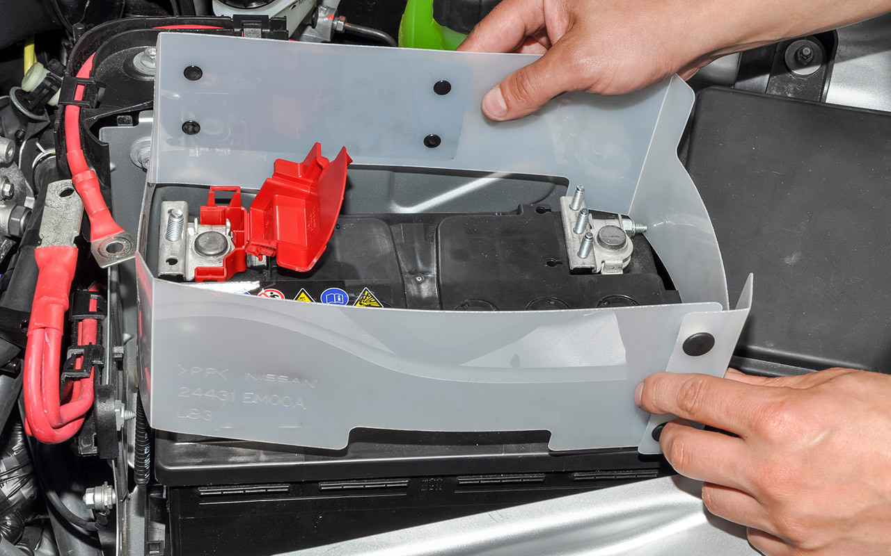

На некоторых автомобилях АКБ укутаны в термозащитный чехол-коробку. Если батарея расположена под капотом, а машина больше стоит, чем ездит, то зимой чехлы лучше удалять – так АКБ быстрее прогреется от тепла двигателя. А летом чехол частично защищает батарею от перегрева в жару, отгораживая ее от раскаленных деталей.
