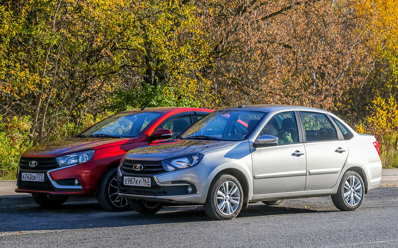

Две Лады по одной цене — какую выбрать?
Имея от 750 000 до 1 000 000 рублей, можно купить новехонькую Гранту. Или подержанную Весту: предложений – масса, цены — от полумиллиона рублей.
Гранта – самый доступный новый автомобиль на нашем рынке. По официальному прайсу она должна стоить от 678 тысяч до 872 тысяч рублей. С восстановлением производства аппетиты дилеров по части «допов» стали скромнее, но реальная стоимость всё равно выше: о т 750 тысяч до миллиона.
Отличная машина, если нужна максимальная экономия в содержании и уверенность в надежности на несколько лет. При таких потребностях вторичный рынок – не лучший вариант, там ведь будет кот в мешке без гарантий.
Хотя есть одно рациональное исключение – ближайший родственник, Лада Веста.
Массово предложения по Вестам на вторичке начинаются с полумиллиона рублей. Есть и дешевле, но в сильно поезженном состоянии. За цену Гранты без пробега только на одном сайте выбирать можно почти из 2000 предложений по всей стране.
Среди них будут и шикарные: еще на гарантии, в топовых комплектациях, с реношно-ниссановским силовым агрегатом (113 сил плюс вариатор). В одной машине легко совместите любые два из этих параметров, а при должной удаче – все три. И это сильный аргумент: подержанная машина окажется с защитой от непредвиденных поломок.
