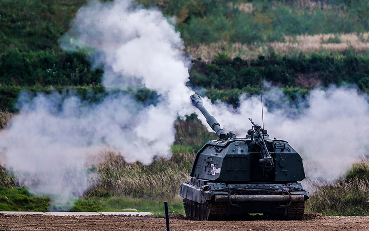

Мста-С
САУ «Мста-С» модификации 2С19М2.
Самоходная артиллерийская установка с гаубицей калибром 152,4 мм. Принята на вооружение в 1989 году. Помимо имени собственного обозначается индексом 2С19 главного ракетно-артиллерийского управления ГРАУ.
В основе артсистемы — корпус из гомогенной стальной брони, двигатель и трансмиссия танка Т-72 с элементами ходовой части танка Т-80.
Внутри сварной башни — орудие 2А64 с раздельно-гильзовым заряжанием, боеукладка на 50 выстрелов и конвейеры для подачи снарядов и зарядов.
Снаружи в задней части башни есть механизированный лоток для транспортировки боеприпасов с грунта. Он позволяет вести огонь не расходуя возимый боекомплект.
Экипаж САУ состоит из командира, наводчика-оператора, механика-водителя и двух заряжающих.
Артсистема обладает хорошим модернизационным потенциалом. Наиболее совершенная версия образца 2012 года, которую можно увидеть в хронике СВО, носит индекс 2С19М2. Она оснащена обновленным орудием 2А65М2 длиной 47 калибров с улучшенной баллистикой и эксплуатационными характеристиками.
В кормовой части башни САУ «Мста-С» размещен механизированный лоток для транспортировки боеприпасов с грунта.
Скорострельность гаубицы повышена с 7-8 до 10 выстрелов в минуту. Номенклатура боеприпасов включает разнообразные осколочно-фугасные, кассетные, специальные снаряды.
Среди них наиболее продвинутыми являются высокоточные корректируемые боеприпасы семейства «Краснополь»: активно-реактивные или с донным газогенератором. Максимальная дальнобойность осколочно-фугасными снарядами составляет 29 км.
В ходовой части САУ «Мста-С» используются узлы танка Т-80. Это легко определить по маленьким каткам. У «Коалиции-СВ» катки больше.
Самоходная гаубица оснащена автоматизированной системой управления наведением и огнем АСУНО-М 1В169-1, приводом наведения 2Э46М2, комплексом управления механизмами заряжания 1В180-1.40.00.000, цифровой радиостанцией, аппаратурой внутренней связи и коммуникации.
Оборудование «Мста-С» подразумевает возможность интеграции САУ в единую систему управления тактического звена.
