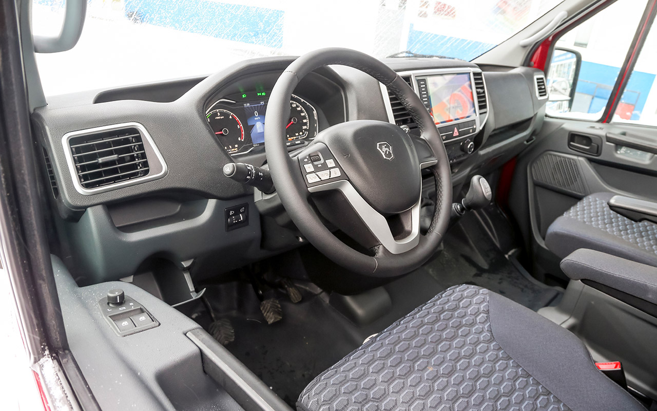

Приборы информативные. Экран отображает, какая дверь осталась незакрытой.
Навителовская навигация отлично ориентируется на российских дорогах, но не видит пробки.
Соболиный интерьер сделал бы честь иной легковушке: красивый, удобный, эргономичный.

По салону рассредоточено пять медиаразъемов. Телефон, видеорегистратор, радар-детектор – ничто не останется без питания.
Перенос на консоль рычага коробки освободил место для прохода между сиденьями.
