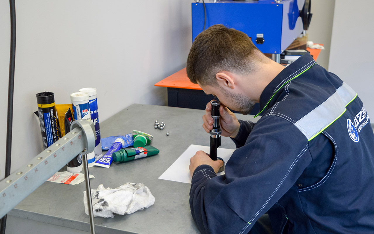

Напоминаем: четырехшариковая машина трения (машинка трения Бурлаге, ЧШМ) – устройство, применяемое для определения характеристик трения и износа образцов с участием проверяемого смазочного материала.
Стандартная ЧШМ представляет собой тест-прибор, состоящий из трех неподвижных стальных шариков, помещенных в чашку, и одного – подвижного – над ними. Верхний шарик вращается относительно остальных с определенной скоростью и нагрузкой до тех пор, пока шарик не приваривается к неподвижным шарикам или не достигается заданный момент трения.
Областью трибологических исследований являются процессы трения, изнашивания и смазки.
В данном случае мы использовали четырехшариковую машину трения ЧМТ‑1, а также микроскоп МПБ‑2. С их помощью определили три параметра:
  • Dи – средний диаметр пятна износа шариков при осевой нагрузке 392 Н и продолжительности испытаний 1 час;
  • Pк– критическая нагрузка;
  • Pс – нагрузка сваривания шариков или достижения момента трения 1180±25 Н·см.
Выражение «кататься в масле» – это про тест на четырехшариковой машине.
Нагрузкой сваривания считают наименьшую нагрузку, при которой произошли либо автоматическая остановка машины при достижении указанного момента трения, либо собственно сваривание шариков. Критическая нагрузка гораздо скромнее: согласно стандарту ее определяют по среднему диаметру износа нижних шариков, который должен укладываться в допустимые пределы.
Когда верхний шарик приваривается к нижним, достигается критическая нагрузка, которой способна противостоять смазка.
Тест носит сравнительный характер: пятно износа должно быть как можно меньше, а нагрузки, напротив, чем выше, тем лучше.
