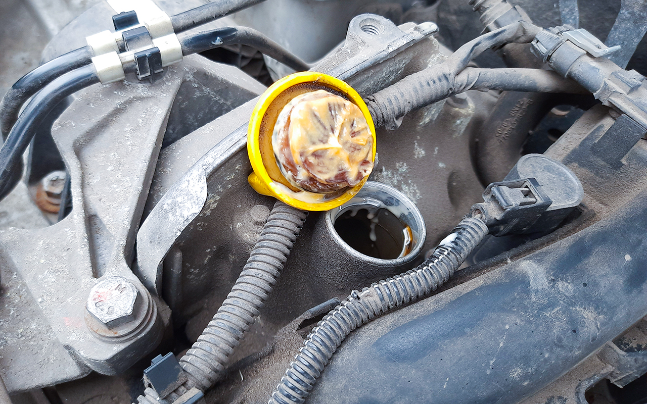

Чтобы в этом убедиться, достаточно отвернуть пробку маслозаливной горловины. На ее нижней поверхности зимой образуется желтоватый налет, напоминающий по консистенции сметану. Это эмульсия (механическая смесь) воды с моторным маслом. Такими же отложениями покрыта клапанная крышка.

Эмульсия на крышке маслозаливной горловины.
