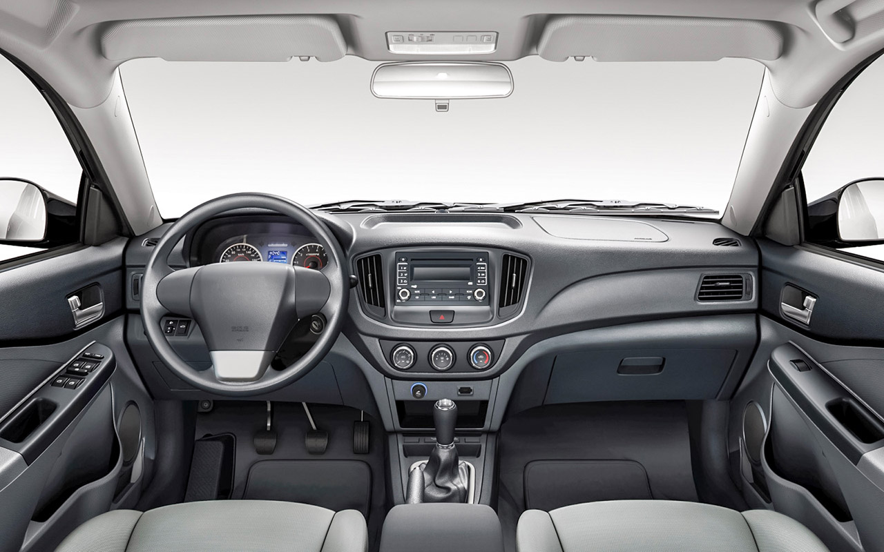

На фото – рестайлинговая версия. Материалы отделки простецкие, хотя возможен кожаный салон. Кожу, впрочем, ругают – летом потеет, зимой дубеет.
