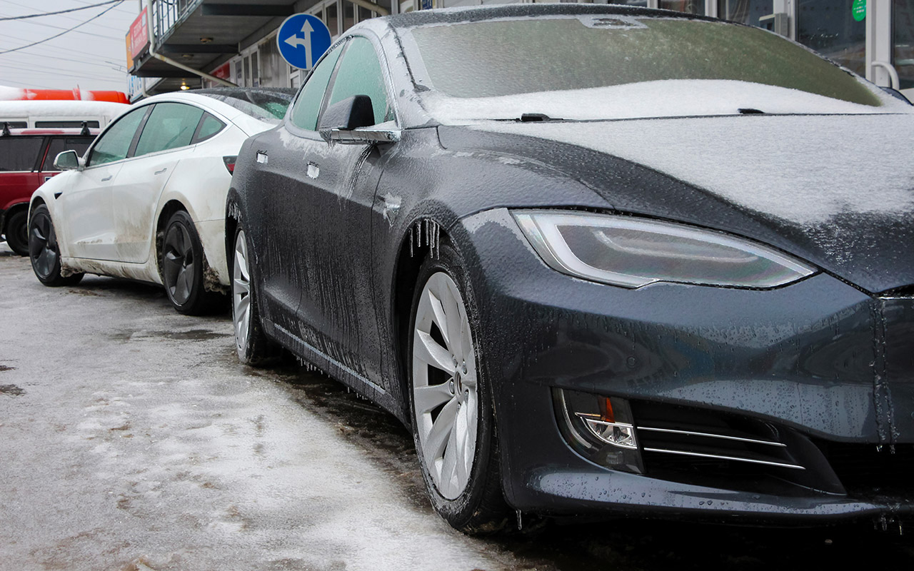

Электромобили Tesla на наших дорогах – уже не редкость. Модели 3, X и Y еще относительно свежи и каких-то глобальных сложностей с ними пока не отмечено. А вот Model S появилась почти десять лет назад, и уже есть экземпляры с солидным пробегом.
Проблемы с умершими батареями и электродвигателями не связаны с естественным износом. Тем более, что попадаются Теслы с пробегами по 250–300 тысяч километров, у которых деградация батареи составляет не больше 25–30%.
Слабым местом Теслы стала система охлаждения. Перепускной клапан со временем теряет герметичность, жидкость попадает в батарею —  и электромобиль горит как спичка.
Все беды – от системы поддержания температурного режима. В наших условиях перепадов температур и влажных реагентных зим не выдерживают перепускные клапаны. Со временем резина уплотнений теряет эластичность, трескается – и охлаждающая жидкость попадает в накопительные ячейки тяговой батареи, а иногда и в электромотор. В результате можно ожидать короткого замыкания в проводке мотора или в ячейках.
У нас уже научились модернизировать конструкцию с использованием других материалов. Процедура обойдется примерно в 75–80 тысяч рублей. Очень дорого, но это объясняется тем, что для ремонта придется снять батарею. Оно того стоит, ведь при самом плохом сценарии автомобиль сгорит дотла.
