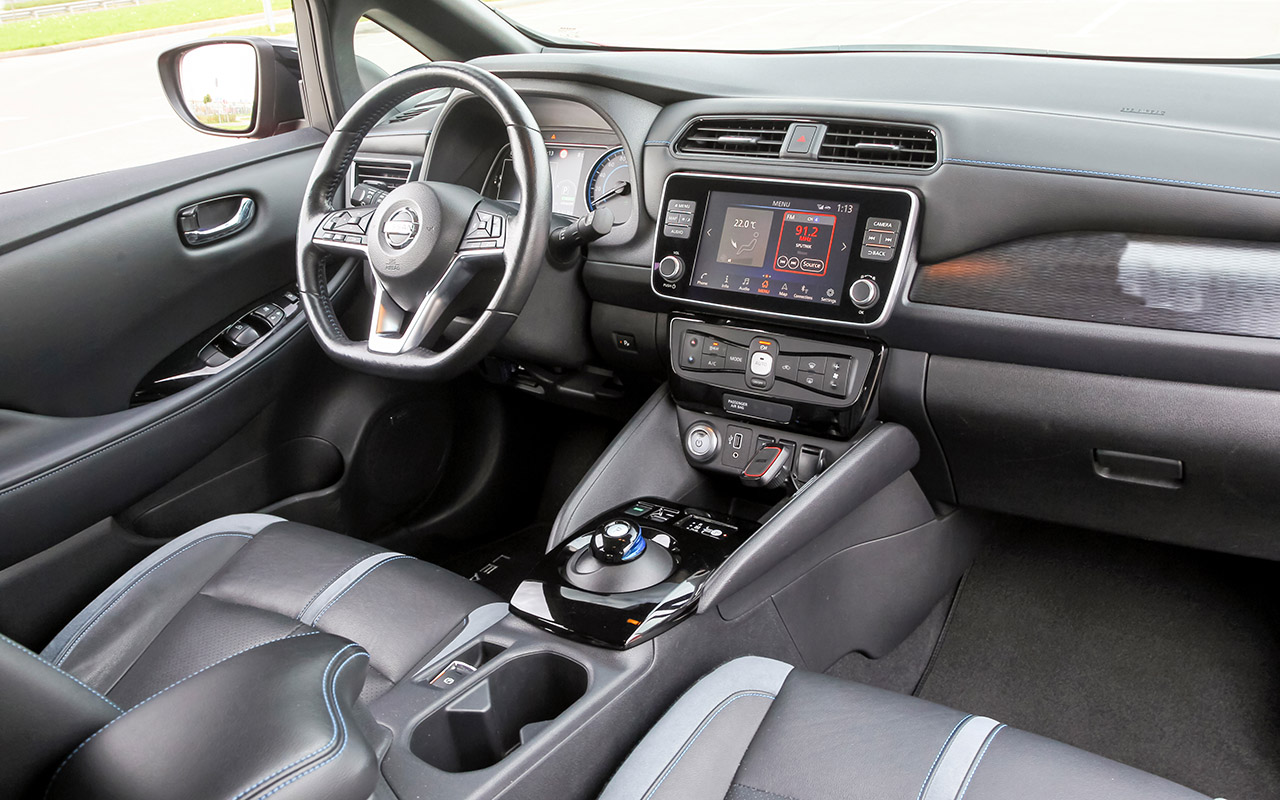

Медиасистема радует качеством картинки и функционалом – особенно на фоне выпускавшихся в Питере кроссоверов X‑Trail и Qashqai.
Интерьер – как в обычном хэтчбеке гольф-класса. Пробег пока не сказался на состоянии материалов.
Климат-контроль однозонный и неплохо работает в холодную погоду. Есть обогрев сидений и руля.
Забавно видеть в электромобиле стандартные японские кнопки обогрева сидений из 90‑х годов.
