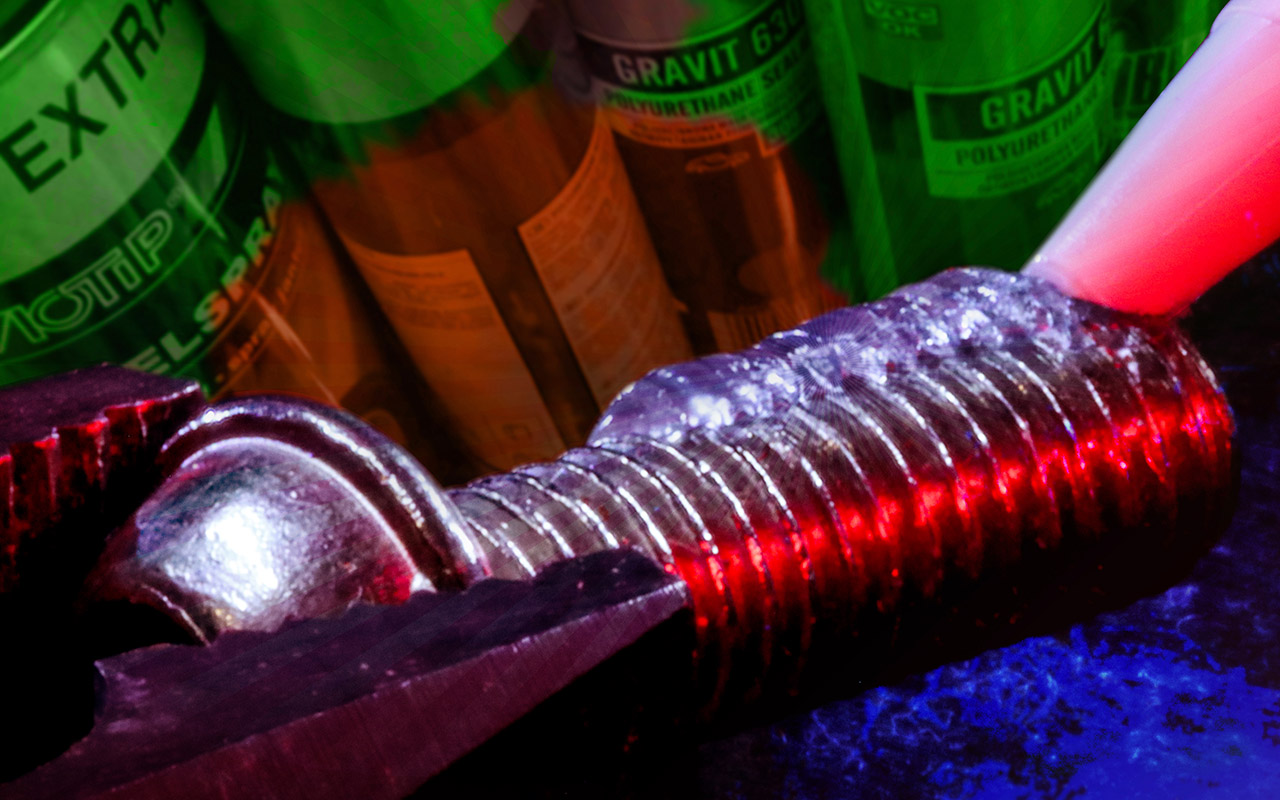

Силикон, полиуретан, полимер: выбираем автомобильные герметики
С помощью герметиков можно устранить запотевания и подтеки жидкостей из механизмов, побороть течи воды в салон, избежать самоотворачивания болтов и гаек, сократить расходы на покупку дорогостоящих и дефицитных уплотнителей... Какой где нужен, а где вреден, рассказывает эксперт «За рулем».
