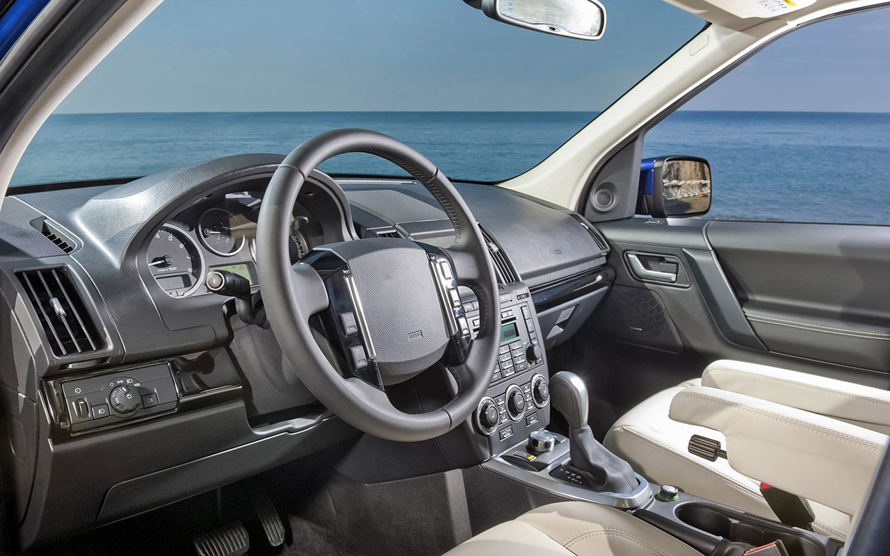

Приборы отлично читаются, с эргономикой полный порядок.
