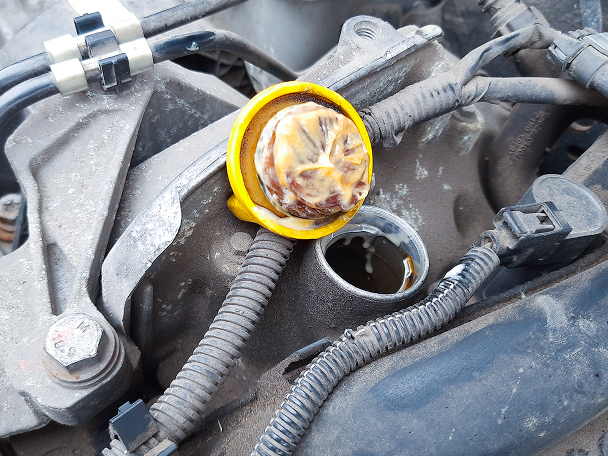

— Почему при замене моторного масла не видно воды, хотя вы пишете, что зимой ее накапливается много?
— Вода в двигателе, действительно, постепенно накапливается зимой, особенно если совершать только короткие поездки. Но она, в основном, пребывает в виде эмульсии (механической смеси) и покрывает поверхности верхней части двигателя изнутри.
Недаром мы наблюдаем ее на крышке маслозаливной горловины. Хотя известны случаи, когда у противников прогрева мотора, совершающих исключительно короткие поездки, подача масла после пуска отсутствовала из-за замерзания воды в маслоприемнике.
Предотвратить подобное можно только чередованием нескольких коротких поездок с одной длительной.
