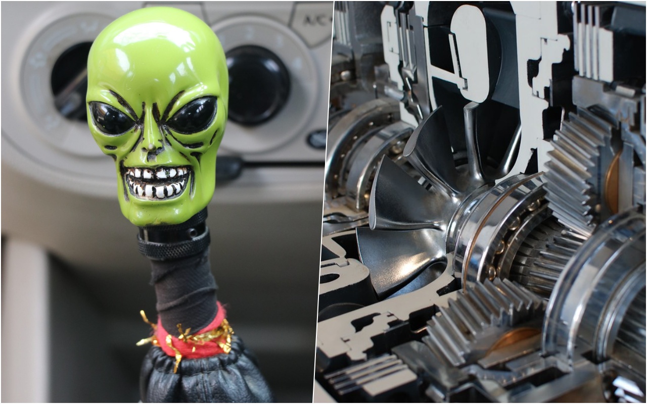

Причина – в конструкции АКП. Насос, подающий жидкость ко всем основным деталям коробки, приводится от входного вала. Когда двигатель не заведен, не работает и насос.
Остатки смазки обеспечивают планетарным редукторам, втулкам и фрикционным пакетам необходимую защиту от истирания. Ведь все элементы вращаются без нагрузки.
