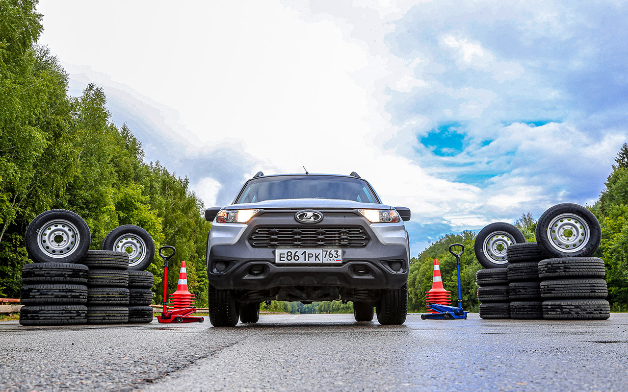

Смонтировав все шины на одинаковые диски, тест-группа «За рулем» отправилась на главный автополигон страны. Говоря по-научному – в Центр испытаний НАМИ.
«Катали» шины на его дорогах при температурах воздуха +9…13 °C.
Рабочей лошадкой стала Лада Нива Travel – еще «дореформенная», с АБС.
За точность замеров отвечал профессиональный измерительный комплекс Vbox Racelogic, работающий со спутниками ГЛОНАСС и GPS.
