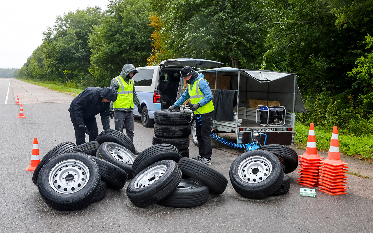

Шесть комплектов покрышек размерностью 215/65 R16 эксперты «За рулем» испытали в трассовом и городском режимах, на сухом и влажном покрытии. Выехали и на бездорожье, хотя шины асфальтовые.

На вспомогательных дорогах полигона оцениваем уровень комфорта, который способны обеспечить покрышки экипажу Нивы. В нашем распоряжении – все виды дорожных дефектов: ямы, бугры, трещины… А также разный асфальт – от гладкого до нарочито грубого.
Проблем с акустическим комфортом не обнаруживаем ни у кого из участников. Незначительные замечания получили Maxxis и Viatti, слегка повышающие свой голос в некоторых режимах.
С плавностью хода дела обстоят не так радужно. Плавнее всех катится Nordman, но даже он слегка потряхивает седоков, передавая толчки от дорожных неровностей. Самыми жесткими оказались Cordiant и Sailun – обе шины слишком явно транслируют в салон все несовершенства дорожного покрытия, толкаясь даже на визуально ровном асфальте, будто перекачанные.
