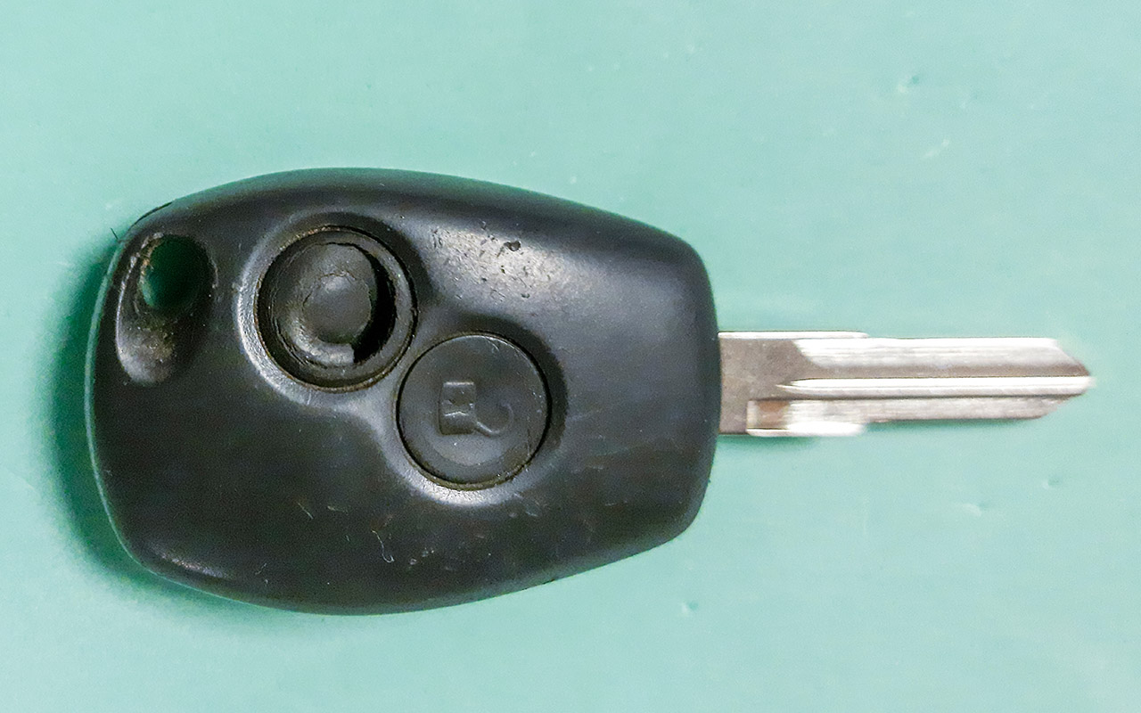

На одиннадцатом году жизни у редакционного Ларгуса износилась... кнопка закрывания дверей на ключе зажигания.

Резиноподобный материал кнопки закрывания дверей на ключе зажигания Ларгуса треснул и продавился. Из-за этого внутрь ключа может попадать влага — надо менять.
Износ кнопок ключа мог быть меньше, если проводить ротацию двух ключей. Но у Ларгуса, несмотря на богатую комплектацию, второй ключ представляет собой простейшую болванку с механическим жалом.
Корпус с кнопками я купил всего за 320 рублей – универсальный, подходящий ко множеству автомобилей Renault, от Логана и Дастера до Clio и Kangoo.
Жало механической части замка, конечно, изношено, но пока личинку замка зажигания поворачивает надежно.
