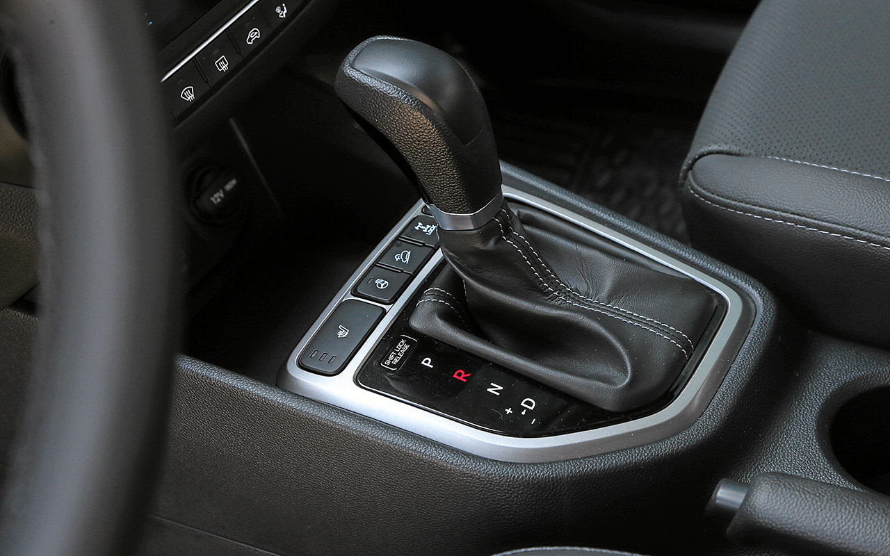

АКП управляется классическим селектором. Вручную скорости переключаются качанием рычага вперед-назад.
