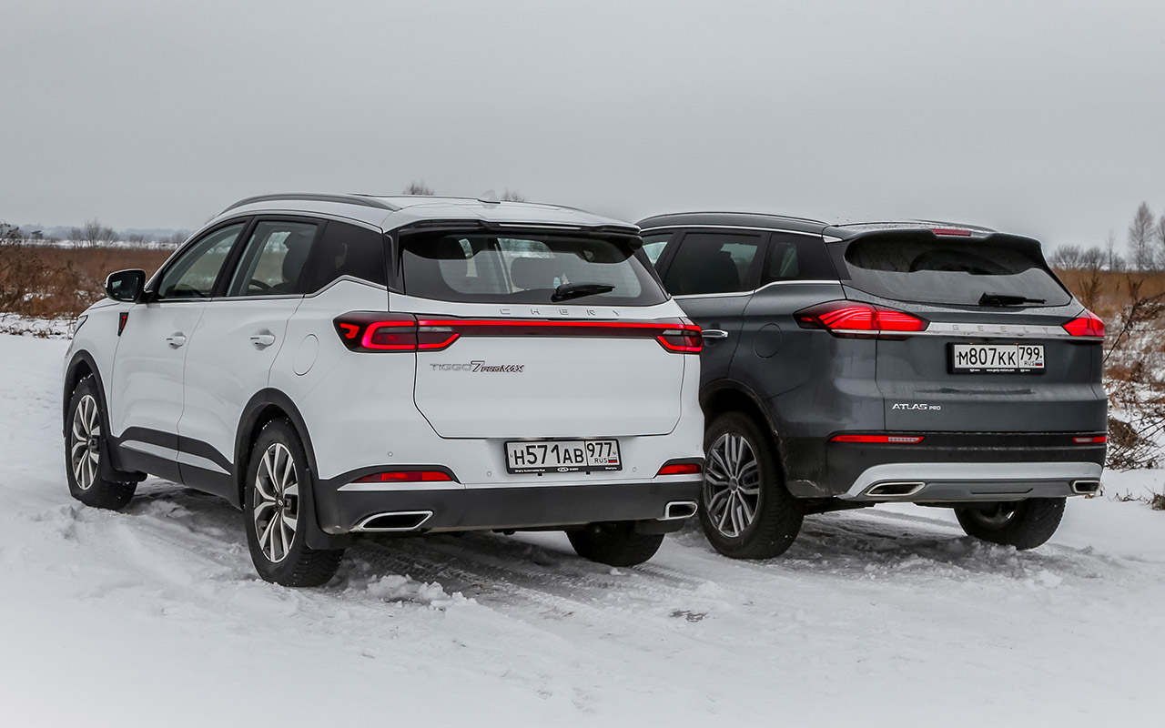

В обоих режимах Chery светит ярче, мощнее, дальше. И задняя оптика лучше: благодаря светящейся перемычке в снегопад и туман Tiggo заметнее.
