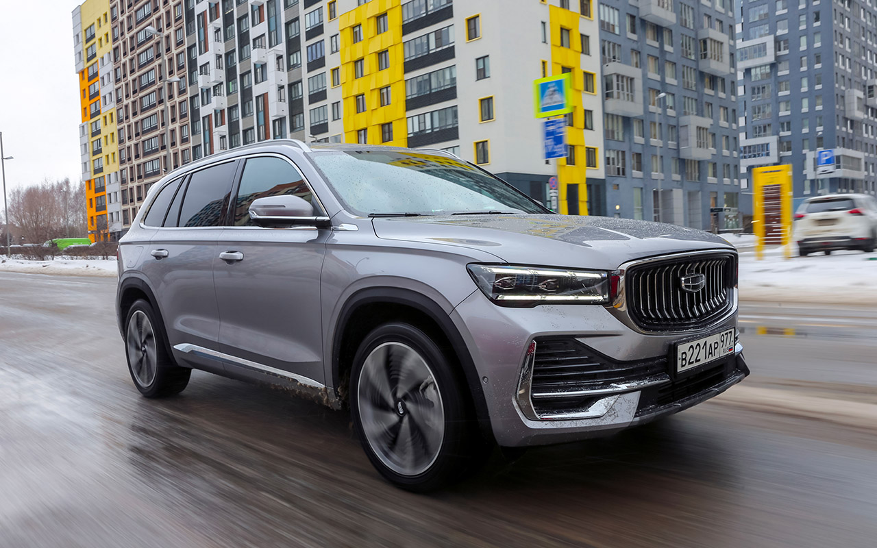

Мощный мотор, полный привод: новый Geely на тестах «За рулем»
Эксперты «За рулем» выяснили, готов ли китайский кроссовер Monjaro с мотором и повадками Вольво занять нишу, которую освободили европейцы, корейцы и японцы.
Порода
На Monjaro явно обращают внимание водители Мерседесов, Лексусов и Volvo. Признают за своего? В случае с Volvo это недалеко от истины, ведь построен Monjaro на разработанной со скандинавами платформе CMA – на ней же базируются Volvo ХС40 и Geely Tugella.
Родство с породистыми шведскими машинами чувствуется в нехарактерной для китайских кроссоверов энергоемкости шасси и завидной плавности хода. На проплешинах весеннего асфальта – только легкие шлепки шин. Тряска почти незаметна. Подвеска успешно отфильтровывает и мелочь, и крупняк, и перед разноформатными «лежачими полицейскими» не пасует. Близкие по габаритам Hyundai Santa Fe, Kia Sorento и Skoda Kodiaq на ходу пожестче будут.
Geely Monjaro. Цена в России от 4 499 990 ₽
Подвеска свое дело делает почти беззвучно. Акустический комфорт вообще порадовал: гула от дороги нет, встречный ветер успешно гасят шумоизолирующие стекла. Помогает и активная система шумоподавления, которая давит фоновый шум через динамики. Не могу припомнить другой китайский автомобиль, столь же комфортный, как Monjaro. На удивление хорошо работают водительские ассистенты. Адаптивный круиз четко «приклеивается» к ведущему автомобилю. Хорошо работает функция удержания по центру полосы: находит даже едва различимую разметку.
Хотя случилась-таки ситуация, когда электроника спасовала: по окончании разгонной полосы, когда линии разметки сходятся в одну точку, машина впала в ступор и начала судорожно тормозить. Так что совсем уж расслабляться не стоит.
