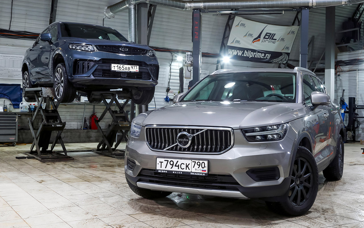

Мы уже искали сходство между Volvo XC40 и кроссовером Geely Coolray. Оказалось, общего много, и кое-какие запчасти взаимозаменяемы. Но разного больше.
Теперь мы решили изучить на фоне Volvo купе-кроссовер Geely Tugella. Официальная версия гласит, что они построены на общей китайско-шведской платформе СМА.
Так ли это и какие выгоды из родства можно извлечь владельцам?

По «железу» Geely Tugella и XC40 – что родные братья. Владельцам Volvo на многих деталях действительно можно сэкономить, не теряя в качестве (если брать оригинальные запчасти Geely, а не контрафакт).
А если говорить о двигателе и коробке передач, то здесь Tugella и вовсе роднится со всей нынешней линейкой Volvo. Так что расширение модельного ряда Geely на российском рынке должно радовать и владельцев шведских автомобилей.
