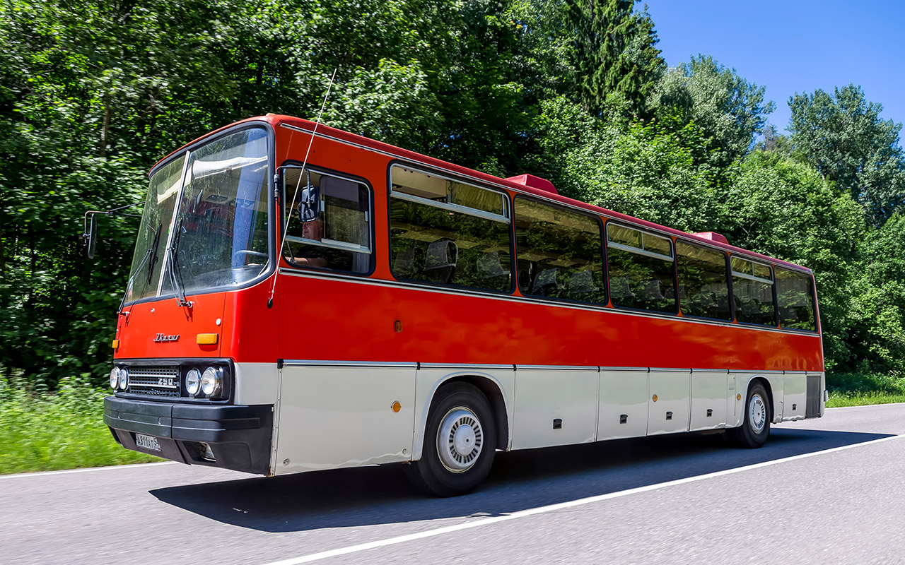

Этот поздний, 1990 года, Ikarus 250.93 позволяет сполна окунуться в ту давнюю эпоху. Автобус дожил до нашего времени не только без реставрации, но и без серьезного ремонта. Отделался косметическим.

На этом Икарусе‑250.93 стоит, а точнее, лежит на боку дизель с турбонаддувом – лицензионный Raba. Рабочий объем рядной «шестерки» – 10,35 л, мощность – 220 л. с. Прилично даже по нынешним меркам.

Семейство Ikarus 250 выпускали с 1968‑го по 1996 год. Междугородние автобусы разных версий оснащали 6‑цилиндровыми дизелями мощностью 192–280 л. с. и механическими коробками передач – в основном ZF. Всего изготовили 17 384 автобуса вместимостью 43–70 пассажиров. Из них 15 870 отправили в СССР. Например, в 1990 году в Союз ­экспортировали 886 машин.
