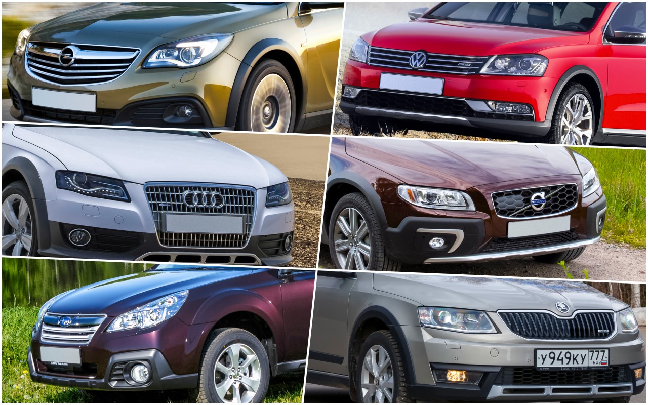

Семейные авто от 1 000 000 рублей: привод — полный, багажник — большой!
Эксперт «За рулем» подробно проанализировал авторынок и выявил шесть беспроигрышных вариантов полноприводных универсалов с пробегом.
