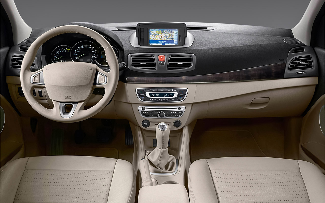

Салон
У дорестайлинговых версий кожаная отделка руля и рычага коробки передач могла износиться всего за 50 тысяч км. Затем материалы удачно пересмотрели, и они стали служить минимум вдвое дольше.
  • Датчик уровня топлива часто начинает показывать неправильные значения. Но можно обойтись и без замены – помогает очистка его контактов на бензонасосе в топливном баке.
  • Нередко глючит магнитола, самовольно отключаясь или сбрасывая настройки – избежать замены на новую можно, обратившись к радиомастерам для пропайки контактов платы.
  • В климатической системе помимо отказывающих датчиков температуры ожидаемы проблемы с электромотором отопителя, у которого через 100 тысяч км щетки нередко протирают коллектор. Избежать замены дорогого узла ценой около 20 тысяч рублей помогут умельцы, заменяющие в формально неразборном моторе с несъемным вентилятором коллектор на подходящий.
  • Из обивок салона долговечней тканевая – она довольно маркая, зато не трескается, в отличие от искусственной кожи.
  • Слабоват подвижный подрулевой шлейф подушки безопасности – иной раз из-за потери контактов его успевали поменять по гарантии еще дилеры.
  • Вода на полу под ногами передних седоков чаще всего появляется из-за забитых водостоков в моторном отсеке – дренажи под жабо нужно периодически очищать от загрязнений.
