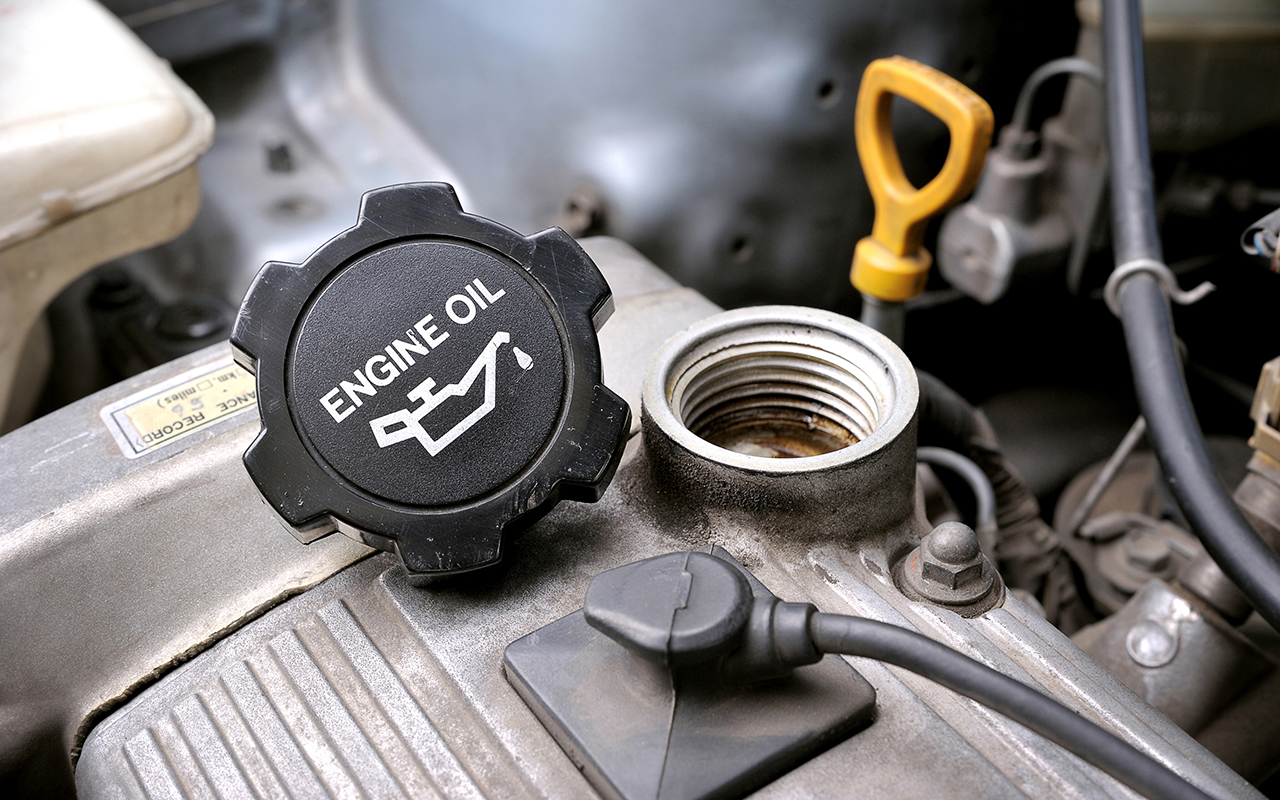

Что подливать?
Идеальный расклад – это когда в багажнике есть небольшая упаковка подходящего масла. Она занимает минимум места и в нужный момент спасет от неприятностей.
После посещения сервиса владельцу отдают канистру с остатками залитого масла.
Но лучше возить с собой литровую упаковку – и стоит сравнительно недорого, и места не занимает, и выливать содержимое из нее проще, чем из 5-литровой.
Запаса нет – что делать?
Самое главное правило: лучше хоть какое-то масло, чем вообще никакого. В критической ситуации уже неважно, какое масло подливать – хоть дизельное. Но главное, чтобы это было моторное масло.
Если уровень на щупе незначительно ниже минимума, можно потихоньку добраться до ближайшей АЗС, где и приобретете что-то подходящее.
В идеале нужна та же категория эксплуатации, что и была: SL, SM, SN. Чем дальше последняя буква от начала алфавита, тем выше качество масла. И если не знаете, что залито, берите масло получше.
Бренд не так уж важен  – берем, что есть. Скорее всего, на АЗС вы найдете продукцию крупных отечественных производителей: Лукойл, Роснефть, Синтек.
Вязкость в аварийном случае тоже первостепенной роли не играет. Но заливать в старый изношенный двигатель масло 0W20 все же нежелательно. «Универсальным» считается масло 5W30 или 5W40.
