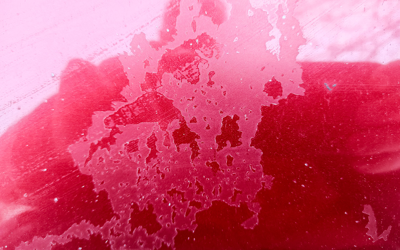

— Вы пишете, что лаковое покрытие капота эксплуатируемой вами Весты облезает. А в чем причина?
Ответ эксперта
Кирилл Милешкин, редактор журнала «За рулем»:
– Часто подобный эффект проявляется после незаводской окраски, если имело место нарушение технологии. С нашей Вестой такое было: через семь месяцев начал облезать лак на перекрашенной после мелкого ДТП крышке багажника.
Но сейчас дефект проявился в другом месте и спустя семь с половиной лет.
Это точно не воздействие внешних факторов (например, брызг кислоты), поэтому я бы говорил о каком-то сбое на производстве. Пускай и проявился он через годы.
На капоте начал облезать лак. Такой дефект у нас уже был, но – на перекрашенных за полгода до этого деталях. А тут – заводское покрытие!
К слову, многие наверняка видели на машинах в жарких южных странах выгоревшие крыши и капоты.
Заводское покрытие действительно может сдаться за много лет под палящим солнцем. Но, во‑первых, у нас тут Москва, а, во‑вторых, облезающий лак и в этом случае не является нормой.
