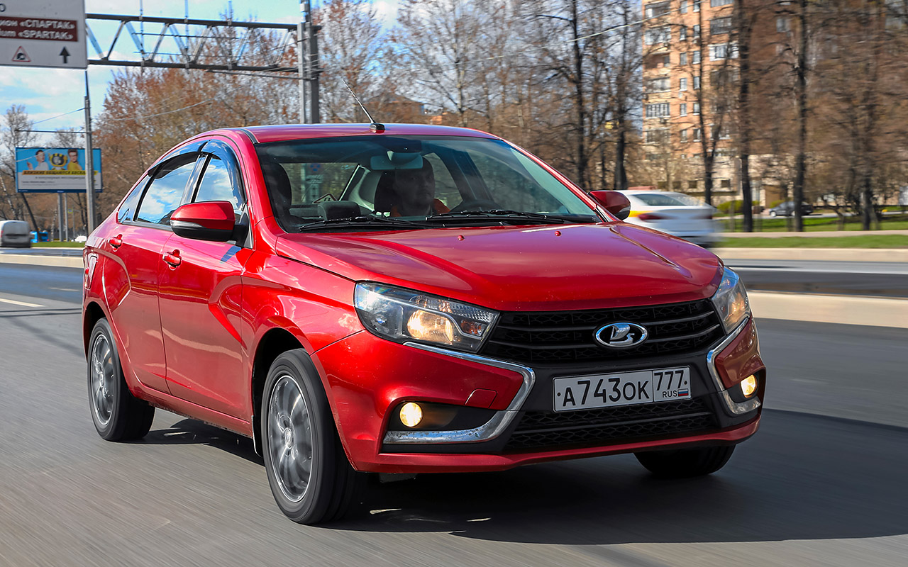

Лада Веста после 93 500 км: детальный отчет по поломкам
Масложор, капризный робот, слабая электрика, глюки электроники... — за пять лет редакционный седан накопил немало болячек. А за качество металла — зачет.
В декабре редакционной Весте исполнится пять лет. Примерно тогда же на одометре высветится круглое число — 100 000. Я подвел итоги совместной жизни с машиной чуть раньше. Заодно расскажу свежие новости о красном седане. Он их поставляет регулярно.
