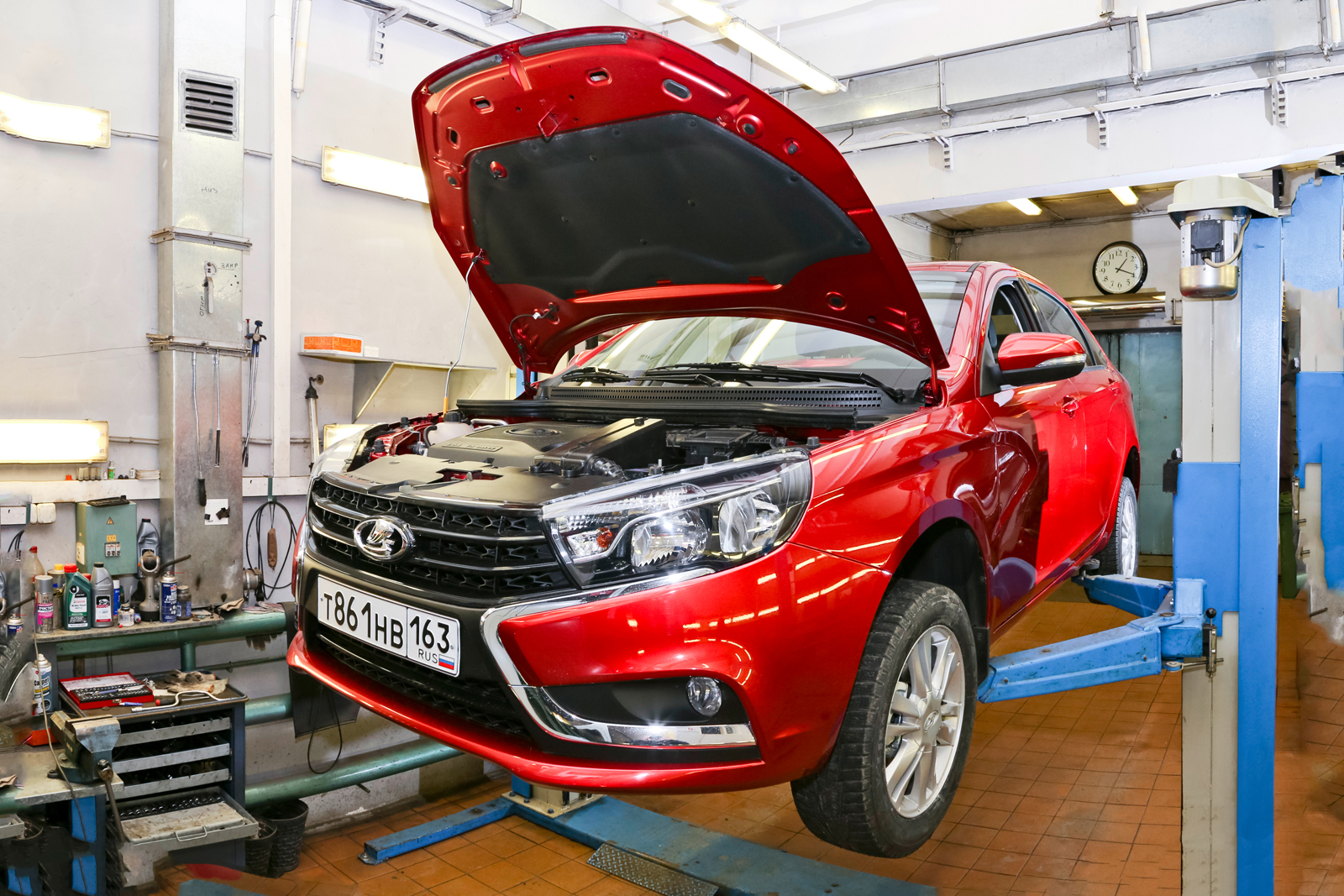

Проверяем Lada Vesta на ремонтопригодность
Долгожданная Лада Веста по потребительским качествам значительно превосходит прочие вазовские машины, уходящие корнями в прошлый век, но при этом славящиеся простотой техобслуживания. А как у Весты обстоят дела с ремонтопригодностью?
