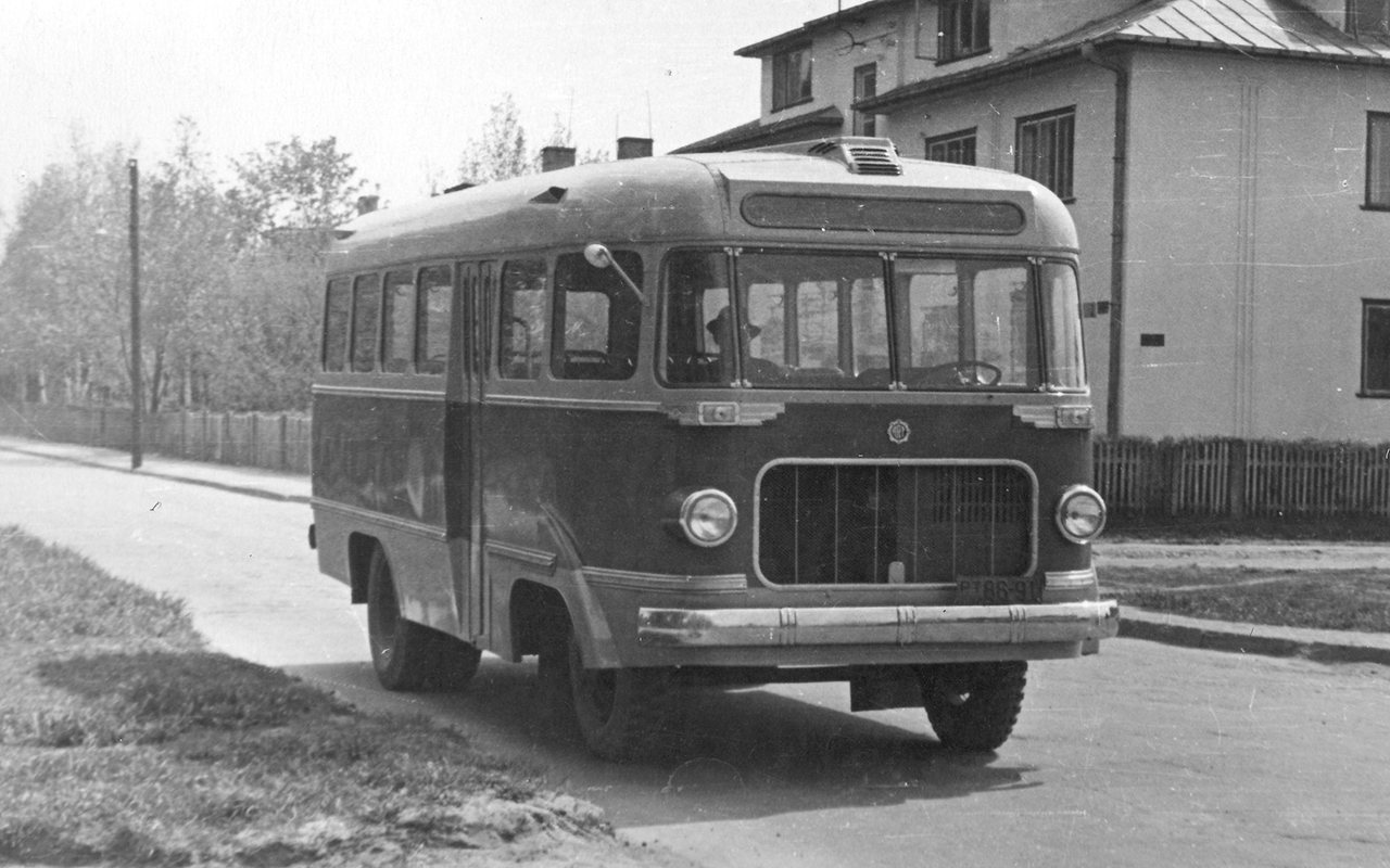

Кубань-Г1А1-02 из Краснодара.
Многие заводы расширялись и для снижения себестоимости продукции наращивали выпуск пассажирскими модификациями. Рейсовыми такие автобусы обычно не работали, а служили на различных предприятиях.
Так, краснодарский механический завод, позднее получивший имя «Автокубань», запустил производство в 1962 году. А к середине 1970-х нарастил ежегодный выпуск почти до 9000 автобусов.
Как и большинство подобных предприятий, краснодарцы использовали шасси ГАЗ-51 и ГАЗ-52 с базами 3300 мм и 3700 мм и 6-цилиндровыми двигателями. Позднее автобус строили и на основе ГАЗ-53А с мотором V8. Горьковский завод выпускал автобусные шасси в больших количествах и поставлял их во все уголки СССР.
Кузова Кубаней, как и иных местных автобусов, поначалу делали с деревянными каркасами, обшитыми стальным листом. А уже позднее – цельнометаллическими.
Специальный автобус Чернигов.
Завод «Кинотехпром» в Чернигове тоже строил «культурные» автобусы. В основном – для кинематографистов. Но позднее, как и в Краснодаре, в Чернигове делали и обычные пассажирские машины.
