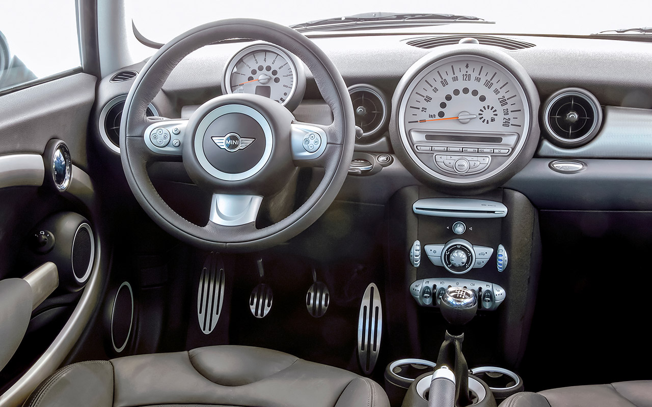

Панель приборов ни с чем не перепутаешь (на фото – версия Cooper S «дорестайл»). Хвалят качественные и стойкие материалы салона. На «сверчки» жалоб нет.
