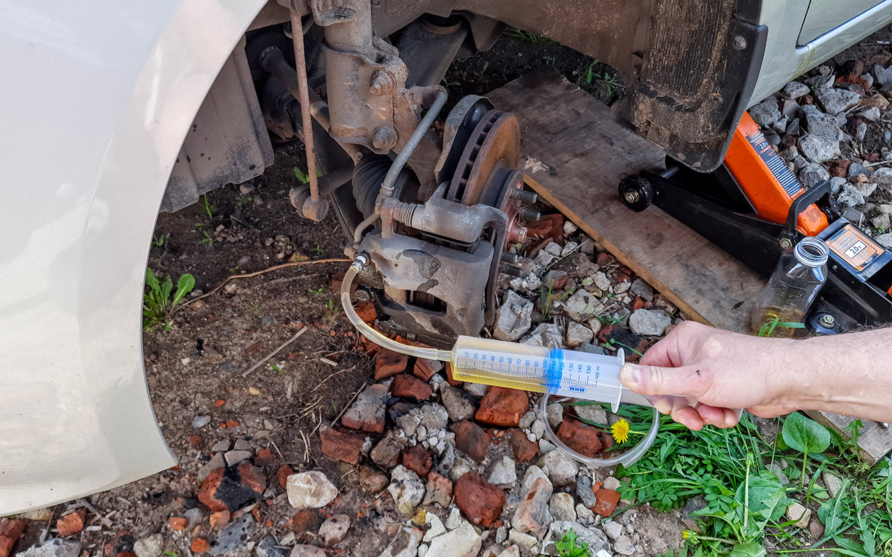

Когда нужно прокачивать тормоза
Прокачка для удаления воздуха требуется, если произошла разгерметизация одного или обоих контуров – не только при аварийной ситуации, но и при замене рабочего тормозного цилиндра, шланга, трубки, а также при снятии модуля АБС или главного тормозного цилиндра. Кроме того, прокачка нужна при замене жидкости.
