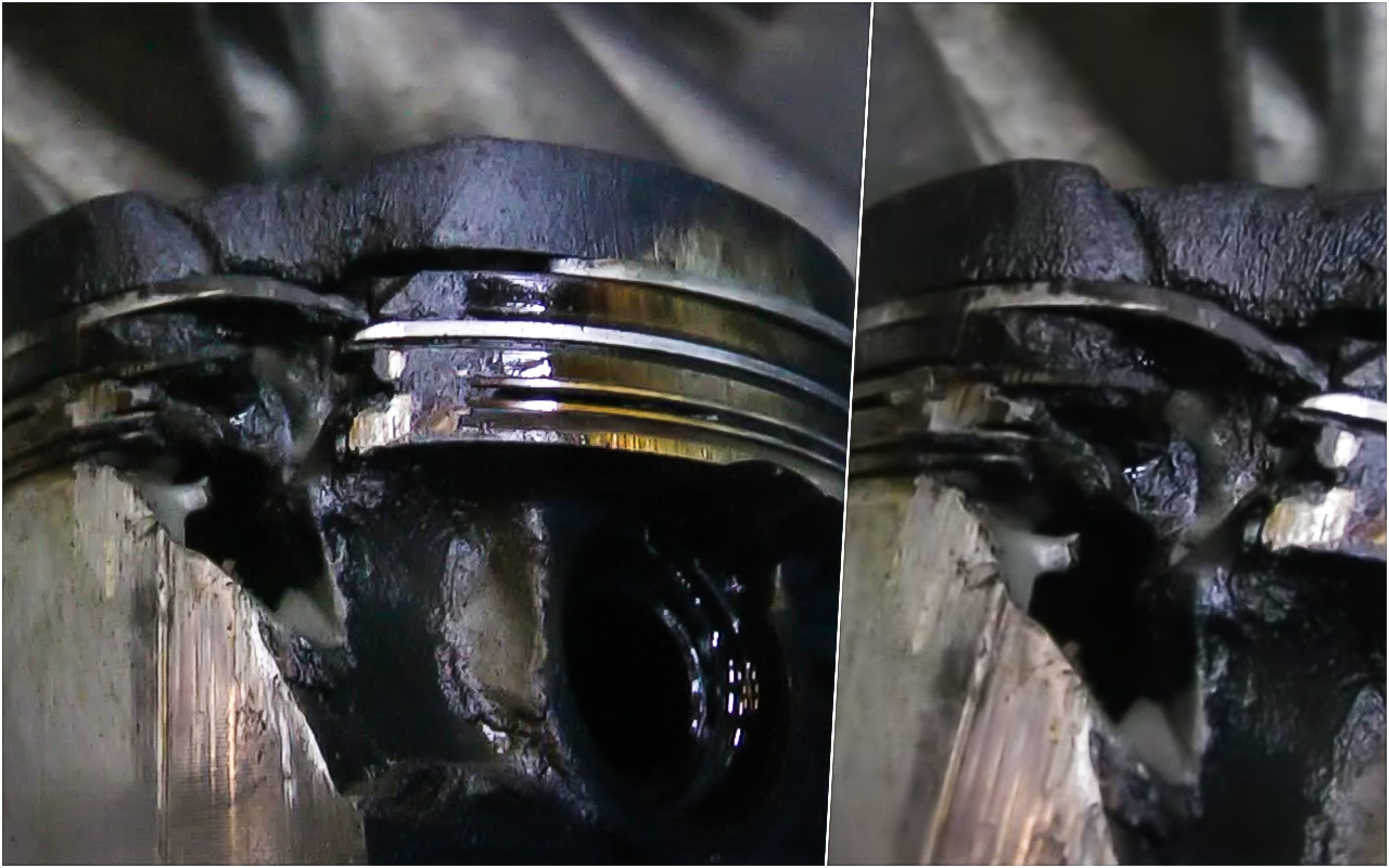

Чем опасна
Двигатель, работающий постоянной с детонацией, может выйти из строя за несколько минут. Прогорают поршни, разрушаются перемычки, ломаются кольца. Владельца ждет либо дорогой ремонт, либо и вовсе замена агрегата.
Сильная детонация прожигает поршень и ломает кольца.
