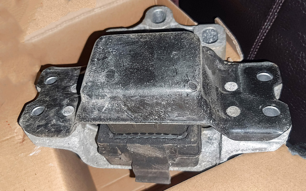

После очередной замены ремня ГРМ при пробеге около 200 тысяч км у дизеля на холостых оборотах появилась вибрация – и даже пошла по кузову. Неужели что-то неправильно собрал?
Диагностика показала, что вышла из строя правая опора двигателя (она гидравлическая), требуется ее замена, а момент проявления неисправности просто совпал с работами по ремню.
В продаже – большой выбор опор стоимостью от 1,8 до 10 тысяч рублей, как гидравлических, так и обычных, которые тоже допускаются к установке. Выбрал не самую дешевую, но и не гидравлическую – бренда Patron за 3,5 тысячи рублей. Установка заняла не более часа, никаких сложностей в ней нет. Вибрация пропала.
