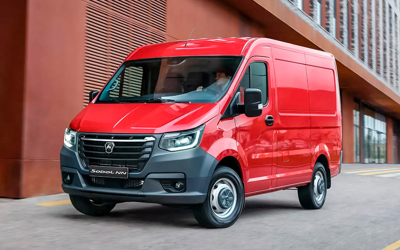

В конце июня начались полномасштабные поставки дилерам Соболей NN и ГАЗелей NN с односкатной ошиновкой заднего моста и с абсолютно новым дизелем G‑серии.
