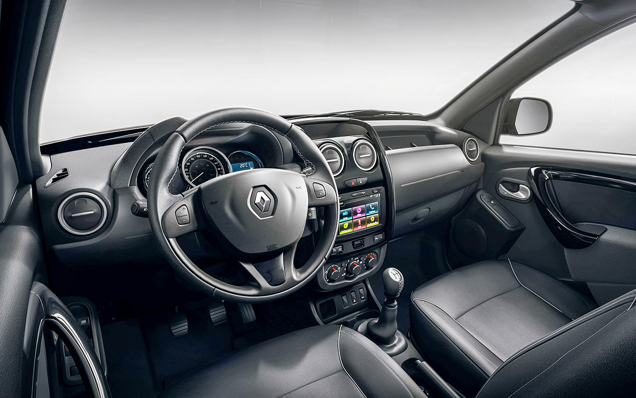

Салон
Через 5–7 лет может начать выдавать неверные показания указатель уровня топлива. Причина чаще всего заключается в плохих контактах датчика на погружном бензонасосе. Ремонт элементарен – очистка токопроводящих дорожек реостата, которую можно сделать при помощи обычного ластика. А при износе токопроводящих дорожек модуль датчика с поплавком можно заменить отдельно от бензонасоса.
На дорестайлинговых машинах старше 2015 года через 6–8 лет может пропасть звуковой сигнал: перетирается проводка кнопки в подрулевом рычажке (в более поздних версиях беспроблемные контакты клаксона – на рулевом колесе).
Недорогие материалы отделки салона далеки от совершенства как по качеству, так и по долговечности. Тканевая обивка сидений довольно маркая и способна быстро потерять опрятный вид. Зато достаточно прочная – в отличие от обивки из кожзама, на которой иной раз всего через 3–4 года появляются трещины (в первую очередь страдают подушки передних кресел).
Первые заметные потертости на поверхности кожаной оплетки руля часто появляются уже через 50–60 тысяч км. А более простой руль с полимерным покрытием обода изнашивается через 130–150 тысяч км.
Сырость под ногами переднего пассажира Дастеру свойственна так же, как и другим автомобилям на платформе В0. Причина – в забившейся или слетевшей трубке дренажа кондиционера. А вот появление сырости на полу сзади – это уже вопрос к дверям с потерявшим целостность каучуковым герметиком дверных карт.
Обивку крыши может попортить вода, просочившаяся через крепления рейлингов – предотвратить это можно при помощи обычного герметика. А еще одна причина появление мокрых разводов на потолке возле плафона освещения – конденсат со слабо теплоизолированной крыши.
