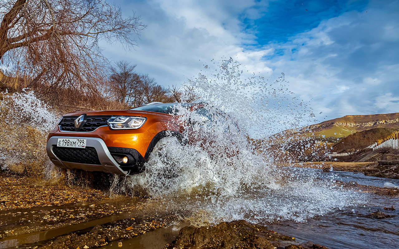

Дагестан. Горный ручей. Лупит весеннее солнце. До ближайшего села километров десять. Красотища – глаз не оторвать. По забытой Богом железке почапал тепловозик с двумя вагончиками. Эй, стой! Не услышали… А было бы прикольно – ни разу не дергал машину тепловозом.
Умные люди как делают? Сначала идут искать брод, а уж потом едут. Мне показалось, что дно ровное, выходить из машины было лень – а там промоина. Хрясь! И левые колеса как в трясину засосало.
Буксовал долго. Враскачку. Влево‑вправо. Само собой, с заблокированной муфтой и с отключенной ESP. Бесполезно. Уже на брюхе. Плюс лишь в том, что муфта привода задних колес не перегрелась – но с ней и прежде проблем не было.
Renault Duster 1.5 dCi. Цена в России от 945 000 ₽
Поддомкратил заднее колесо. Откопал. Поддомкратил переднее. Еще откопал. Толк есть – но только с правой стороны. А левой стороной Duster всё сильнее стаскивается в горный ручей и водительскую дверь уже не открыть – вода пойдет через порог.
Поднялся на гору. Есть связь! Вызвал подмогу. Приехал старый Duster – тоже дизельный, слышно издалека. С треском у 109‑сильного дизеля 1.5 dCi всё хорошо, а с шумоизоляцией подкапотки – по-прежнему плохо.
Дернули динамической стропой. Вечером прикинули убытки. Потеряна заглушка задней буксировочной петли: единожды снятая, она хлипко встает обратно в бампер – видимо, позже ее выбило напором воды. И прикончили моднявые черные колеса, которые ставят в исполнении Edition One: будучи поцарапанными от долгого буксования в гальке, они потеряли товарный вид. Весь этот глянцевый городской лоск – не для здешних мест. И не верьте блогерам: левая штанина у меня все дни была грязной, по выступающим порогам новый Duster не лучше прежнего.
