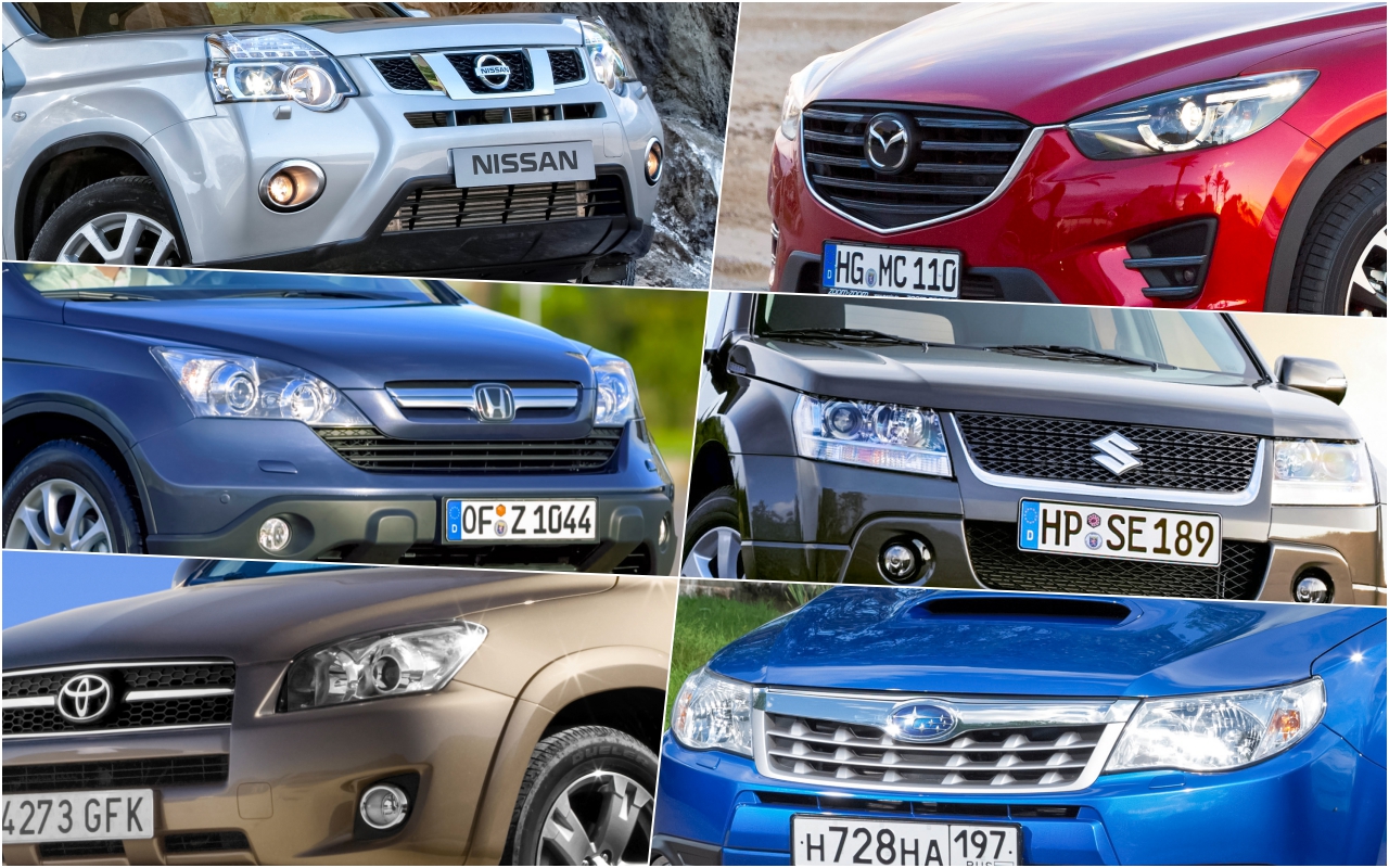

Японский кроссовер с АКП до 1,5 млн рублей – 6 лучших вариантов
RAV4 и Qashqai – не лучшие из японских кроссоверов с пробегом. Во всяком случае, не во всех модификациях.
Что есть за полтора миллиона
По нынешним временам 1,5 миллиона рублей – сумма скромная. О какой-либо новой иномарке можно забыть. Хватит только на Ниву. А на УАЗ придется еще и добавить.
И это не совсем кроссоверы – скорее, утилитарные легковые вездеходы. По оснащению и комфорту с иномарками могут как-то тягаться только люксовые версии. А по общей надежности и коррозионной стойкости… Не будем сыпать соль на раны.
Поищем оптимальные варианты среди бэушных японских кроссоверов за полтора миллиона. Пробеги у них изрядные, так что ориентиром ставим ресурс главных агрегатов – мотора и трансмиссии. Тем паче цена нового не самого сложного японского мотора достигла 300 тысяч рублей. Почти в такую же сумму может встать оживление запущенной автома­тической коробки передач.
