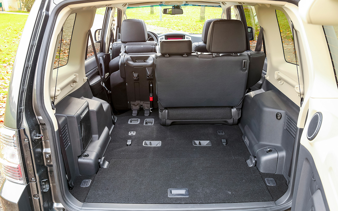

  • Просторный салон, огромный багажник.
Мелкая поклажа тут просто потеряется. Pajero близок к идеалу туристов, охотников и рыбаков. Запаска крепится на задней двери.
