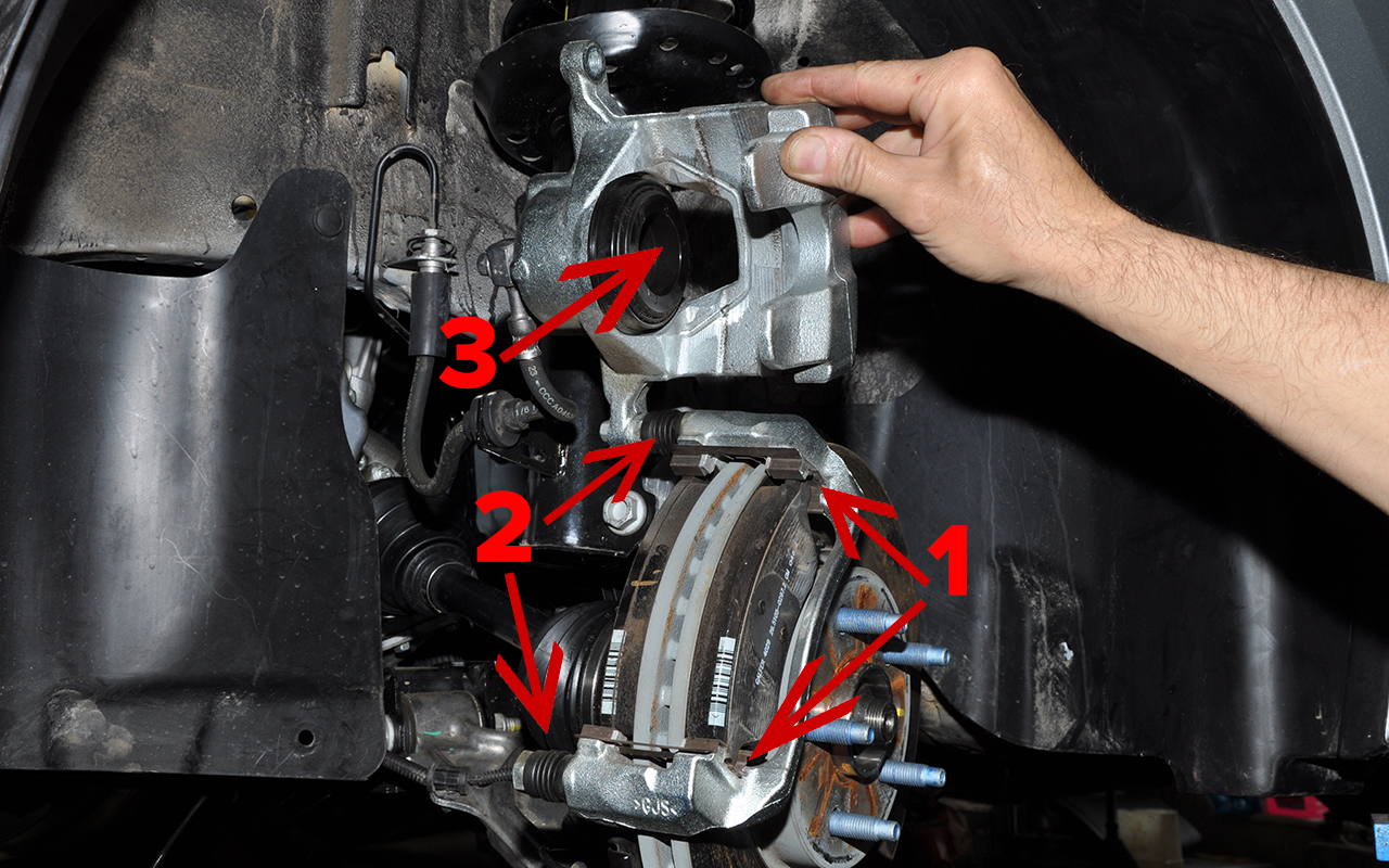

Хуже обстоят дела, если скрип вызван неисправностью тормозного механизма. Возможно, колодки подклинивают в направляющей или пальцы, соединяющие суппорт с направляющей, утратили подвижность . Также может потерять подвижность поршень в тормозном цилиндре.
1. Тормозные колодки не должны подклинивать в направляющих. 2. Пальцы должны свободно перемещаться. 3. Поршень не должен быть заклинен в цилиндре.
А вот ошибка мастера при монтаже колес – слишком быстрая затяжка болтов ударным пневмогайковертом без контроля момента –  опасна возможностью срыва резьбы и последующим самовыворачиванием болтов, но на скрип при торможении это никак не влияет. Так что это миф!
Что делать, чтобы тормоза не скрипели?
Если скрип сопровождает каждое торможение, необходимо самостоятельно или на сервисе разобрать тормозные механизмы передних колес и проверить подвижность соединений, советует наш эксперт. При малейшем заедании следует провести полное обслуживание механизмов, а при сборке нанести на нерабочие поверхности колодок противоскрипное покрытие.
После этого собрать механизмы и провести пробную поездку. Если скрип остался, то необходимо либо заменить колодки.
