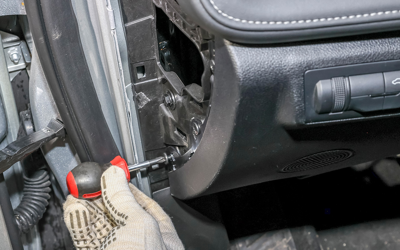

Блок реле и предохранителей: 3,0 балла
С блоками реле и предохранителей ситуация весьма неоднозначная. Доступ к блоку под капотом свободный. Конечно, при условии снятой декоративной крышки. Крышка корпуса держится на нескольких язычках. На обратной стороне есть зажим для извлечения предохранителей и схема на двух языках (китайском и английском).
А вот добраться до салонного блока очень сложно. Он расположен слева от рулевой колонки, под декоративной панелью. Чтобы снять панель, предварительно нужно снять боковую панель с торца передней панели. Чтобы ее не поломать и не поцарапать, нужна ­специальная пластиковая лопатка для снятия деталей интерьера.
За боковиной скрыты три самореза, на которых держится панель. Для этого потребуется короткая крестовая отвертка, ибо с длинной подлезть не выйдет. После этого можно снимать панель, но действовать стоит аккуратно, чтобы не сломать хрупкий пластик. Только тогда открывается доступ к салонному блоку реле и предохранителей.
